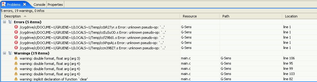

So, der Fehler ist raus. Ich habe einfach unter den Project Preferences
beim ersten Fenster dort wo msp430-gcc steht noch ein -m angehängt. Der
Fehler mit dem sqrt ist behoben, aber dafür habe ich 5 neue Errors.

Siehe Bild, so klappts bei mir dann mit sqrtf(..) kann ich Wurzel aus
float ziehen. Frisst aber auch mal locker 3,5kByte ROM für eine einzige
Wurzel :-/

Wie kommst du darauf, eine ominöse Option -m an den Compiler-Aufruf zu
kleben? Wir haben doch die ganze Zeit vom Linker geschrieben. Dem musst
du das -lm mitgeben. Siehe oben.
Mit -m beim Kompiler kommen bei mir natürlich auch massig unsinnge
Fehler....
