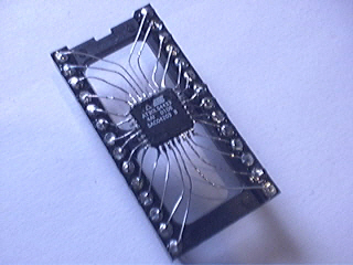

solltest dir entweder mal einen neuen Lötkolben besorgen oder bei der
Volkshochschule einen Feinlötkurs (Weiterbildung für
Dachrinnenklemptner) belegen:-)
Ab und zu löte ich schon mal TQFPs per Hand, das geht!
Und nun zu deinem Problem: gibt fertige Adapterplatinen, meist ziemlich
teuer. Bei Conrad gibts Universal-SMD-Platinen.
Zum direkt-auf-Sockel-löten: die Eckkontakte mit etwas stärkerem Draht
verbinden (Reste von Widerständen), den Rest mit dünnen Drähten, für
kleiner IC (bis SO20) gehen am besten verzinnte Einzeldrähte aus einer
Litze, wirds mehr, sind lackisolierte Drähte angesagt, am einfachsten
die lötbaren.

von Notker (Gast)
Mit einer ruhigen Hand, einem guten Lötkolben mit feiner Spitze und
etwas Gefühl in den Fingern kann das dann so, wie auf dem Foto (s.o.)
aussehen.
Notker

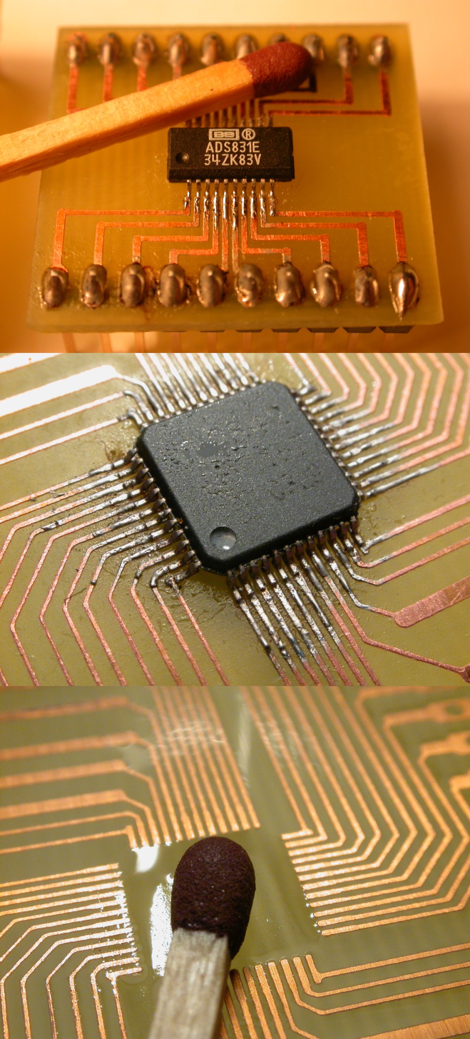

von Martin (Gast)
UFFF das tut echt weh.
Nein ich vertrau da auf selber ätzen ;-) Hat außerdem eine bessere
Wärme Abgabe obwohl ich bei meinen Layouts eh noch die
Kupfermassefläche unter dem Chip vergessen habe....
Siehe Bild
MfG Martin
von Notker (Gast)
@Martin
sieht ja schön aus. Aber in der Zeit, in der du so eine Platine
gefertigt hast (Layout, Transfer, Belichten, Ätzen, Schutzlack
entfernen, Aussägen und Bohren), bin ich mit meiner Sache längst
fertig!
Mal abgesehen davon, dass die Anschaffung und die Kosten für
Verbrauchsmaterialien für diese ganze ätzende Ätzerei (g) ja auch
Geld kostet. Und dann die ganze Schweinerei mit den Chemikalien, die
Löcher in den Klamotten usw. Aber das ist wohl alles Geschmackssache.
Notker
von Martin (Gast)
Ne also ich bin da recht fix hab ja auch genug geld in die ganze anlage
gesteckt. Belichtungsgerät und ätzgerät von isel und bohrer von
Proxxon. Des Layout einmal ausdrucken und fertig...
Max 1 Stunde für 6 Stück oder so man macht ja nicht nur eines auf
einmal :-)
Material naja ok 7€ alles vielleicht aber dafür hat man was was man
auch mal fester angreifen kann und net angst haben muss dass glei was
abreíßt. Aber ich versteh schon wenn man die Möglichkeiten net hat
bleibt am nix anderes übrig...
MfG Martin

von Martin (Gast)
Danke! Ist aber nur dem Lexmark Laser Drucker meines Freundes zu
verdanken. Bei meinem 2 Lasern kann man froh sein wenn man 1mm breite
Leiterbahnen schafft. Die Deckung bei denen ist leider sooooo mies...
aber das Problem kennen wir ja ;-))
MfG Martin
