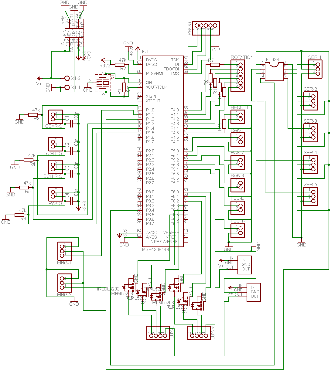

von Chris (Gast)
Hier ist noch ein schaltplan von mir leider nur als schlechtes bild wenn
einer den Eagle schaltplan braucht kann er gerne haben.
von Chris (Gast)
Hallo hier mal ein schöneres Bild vom Schaltplan.

von Christian R. (supachris)
Naja, man kann aus dem schlimmen Schaltplan leider nicht erkenne, welche
Signale du überhaupt capturen willst....
Schreib mal genau, welches Signal, oder welche da PWM sind....
von chris (Gast)
Also die eingänge die ich capturen will sind eingang1 und eingang2 somit
pin 1.1 und 1.2. Die Signale die ich empfange sind 20ms lang und haben
eine min Pulslänge von 0,8ms und max Pulslänge von 2,2ms. Es reicht mir
auch wenn ich einen eingang verwenden kann muss halt dann die abstufung
der Pulslängen anders auslegen.
Kannst du mir da weiter helfen???.
PS: was kann ich am schaltplan besser machen??
Bist du sicher, dass so ein Keramikresonator da überhaupt anschwingt? In
welchem Datenblatt hast du gesehen, dass man so einen anschließen kann?
Um die Eingämge TA0 und TA1 zu capturen musst du die Register TACCTL0
und TACCTL1 entsprechend dem User-Guide einstellen. Dann setzt du in
jedem dieser Register das CCIE Bit, um einen Interrupt ausgelöst zu
bekommen. In der Timer A0 ISR kannst du dann was mit dem Wert des TACCR0
machen, in der TimerA1 ISR mit dem TACCR1. In der ISR dann auch die
Flanken umschalten, denn du willst ja einmal auf High und einmal auf Low
triggern.
Das sollte ja als Anhaltspunkt reichen, der Rest steht im User Guide
sehr gut beschrieben.
Der Schaltplan ist halt sehr zusammen gedrängt, Leitungen unter dem Chip
usw.
von chris (Gast)
Der Resonator ist doch ein standard Resonator, und im Datanblatt steht
dass man einen Standard Resonator bis 8Mhz anschliesen kann. Ich weis
nicht ob der anschwingt wie kann ich denn das Feststellen?? Es mangelt
mir an einem Oszi um es zu messen.
"Um die Eingämge TA0 und TA1 zu capturen musst du die Register TACCTL0
