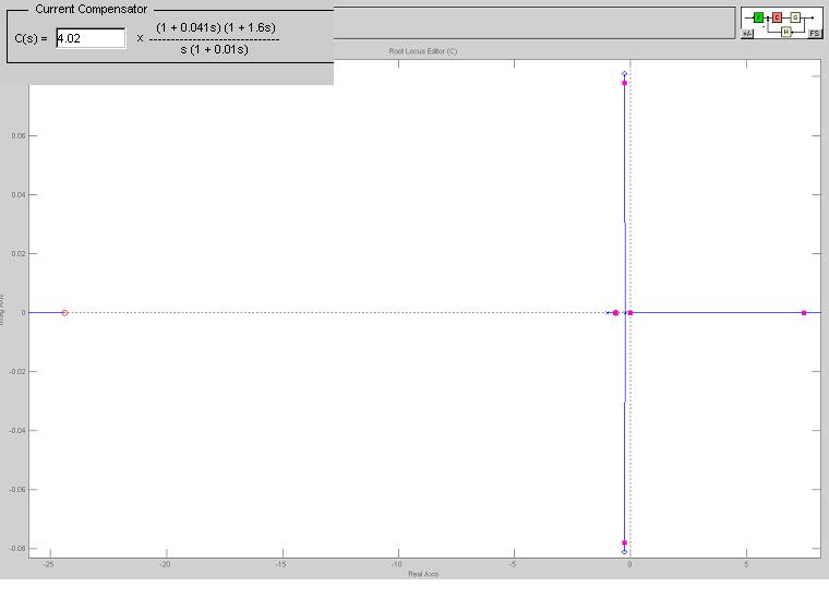

Mit einer WOK kann ich auch einen PID auslegen, z.B. SiSo Tool mit
Matlab kann ich auch NS&Pole im Regler einfügen und so die WOK ändern.
Mein Problem ist nur, das beim PI& PID jeweils ein Pol bei 0 liegt. von
diesem Pol geht in der WOK ein Zweig gegen +unendlich, was nicht der
stabile Bereich ist. zudem gibt es kein dominaten Pol, was ja eigentlich
wichtig ist!

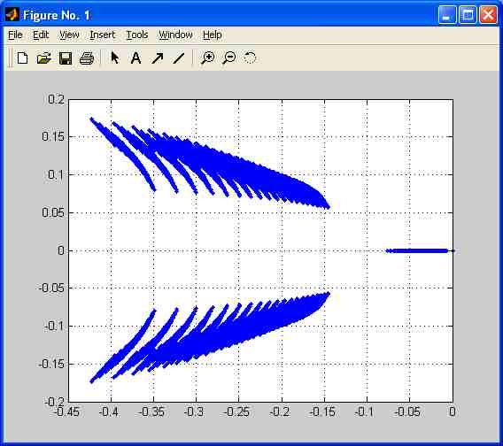

hier liegen die Nullstellen des offenen Kreises für den gesamten
Parameterraum. Schönes Bild, sieht aus wie ne Röntgenaufnahme der
Rippen.
Cheers
Detlef
clear
nn=20;
A=linspace(5,15,nn);
B=linspace(3,8,nn);
a=linspace(0.2,0.6,nn);
pa=zeros(3,nn^3);
n=1;
for(kA=1:length(A))
for(kB=1:length(B))
for(ka=1:length(a))
pp=[(-A(kA)*B(kB)^2) (-2*A(kA)*B(kB)-B(kB)^2) (1-a(ka)-A(kA)-2*B(kB))
-a(ka)];
n=n+1;
pa(:,n)=roots(pp);
end;end;end
plot(pa,'b.');
grid
return
