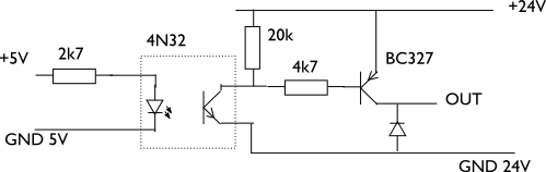

Hallo liebe Leute,
ich brauche mal einen Rat. Und zwar verwende ich folgende Schaltung als
Ausgang zu einer 24V-Steuerung (Schaltschrank, oder ähnliches). Mit DC
sieht alles zunächst ok aus. Sobald ich aber eine unipolare
Rechteck-Spannung habe (am 5V Teil) >=10Hz verhält sich die Schaltung
nicht mehr, wie sie soll. Dh. der Transistor schaltet nicht 'mehr so
gern' auf GND24V zurück und übergeht so einige Pulse.
Was ich mir dabei gedacht habe:
Die LED wird mit einem kleinen Strom (ca 1,8mA) geschaltet). Der 4N32
ist ein Darlington-Opto und hat eine gute Strom-Übersetzung von ca.
500%. Der Kollektor des Ausgangs-T von Opto soll beim Schalten die Basis
des Transistors (pnp) auf GND24 ziehen und damit durchschalten. Der
4k7-Widerstand soll einfach den Strom durch den Ausgangs-T des Optos und
den Transistors begrenzen. Der 20k-Widerstand dient nur als Pull-Up.

den 20K auch auf 4.7K machen und etwas nach Rechts schieben (direkt an
BE)

Hast Du schon den Widerstand von 20K auf 4.7K geändert und diesen direkt
an Basis-Emitter des Transistors angeschlossen?
Funktionierts? Nein, noch nicht?
Dann kannst Du versuchen den 2.7K auf 1K zu verinngern und die beiden
4.7K auch auf 1K setzen.

1.8mA sind etwas wenig - stimmt...
Optokoppler PIN6 nach GND 10K sollte die Schaltfaulheit weiter
entschärfen.

Was hast du denn als Last an OUT hängen? Der pnp schaltet den Ausgang ja
nur nach 24V. Wenn er abschaltet muss OUT von der externen Last nach
GND24 gezogen werden - wenn die fehlt bleibt OUT halt oben...

@Achim: das ist eigentlich eine recht übliche Angelegenheit für
Ausgänge. Spulen, Relais, etc. Strom oder kein Strom. Sog.
Open-Collector. Ein CMOS wird sich dahinter sicher nicht wohlfühlen.

Na das von Fairchild. den ersten Treffer bei google halt
http://www.fairchildsemi.com/ds/4N/4N32.pdf
auf Seite7 ist der R_be eingezeichnet und in den Diagrammen davor auf
Seite6 auch der Zusammenhang erklärt.
Aber wie gesagt: wenn das bei 10Hz schon Theater macht, nützt der R_be
auch nichts. Eine Grundlast parallel zur Diode nach GND könnte auch
schon was bringen (wurde weiter oben ja schon kurz angemerkt)

@Axel: na, das hab ich wirlich übersehen (den Basis-Widerstand).
@Achim: hatte ich falsch verstanden. Also Last könnte ein Relais sein
oder eine Glühlampe. Mit einer Glühlampe habe ich auch gemessen und
Leerlauf.
Mit 4k7 für beide Widerstände, bzw. Pull-Up direkt zur Basis ziehen,
sieht es relativ gut aus. Allerdings reißt mich das Ergebnis nicht vom
Hocker. auch 1k, und kleinerer Widerstand an der LED bringen nichts. Ich
hab den Strom durch die LED absichtlich so klein gewählt, um den 5V-Teil
nicht zu sehr zu belasten. Ich muss dort mit begrenztem Strom auskommen.
Nehme ich nur den Opto um die 24V direkt zu schalten, ohne die
Transitor-Schaltung, sieht das Ergbis gut aus. Warum schaltet der T so
behäbig?

axelr hat freundlicherweise das Datenblatt herausgesucht. Da gibt es an
dem Optokoppler einen Anschluss mit der Bezeichnung Base. Lege doch mal
probehalber einen 220 kOhm Widerstand (geschätzt so zwischen 100 kOhm
bis 2,2 MOhm) zwischen den Anschluss Base Pin 6 und Emitter Pin 4 des
Optokopplers. Dann sollte es deutlich schnller gehen...

mit einem hochohmigen R (2M2) an der Basis des Phototransistors wird das
Ergebnis besser. Dann braucht auch der Pull-Up nicht so klein zu sein.
Mit einer Last (>=5k) am Kollector des T sieht das Ergebnis dann ganz
ordentlich aus, ein schönes Rechteck, auch bei höheren Frequenzen. Ich
werde das Datenblatt des Optos und T nochmal genau studieren um das
Phänomen zu verstehen. Es hat den Anschein, dass der Ausgangs-T des
Optos nicht mehr ganz hochohmig werden will, wenn man ihn nicht mit ein
wenig Gewalt an Masse klemmt. Wie gesagt, auffallen tut es eben nur bei
Frequenzen, bei DC sieht auf den ersten Blick alles ok aus.
