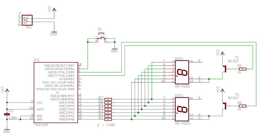

Also ich brauch das für ein Geburtstagsgeschenk für einen Freund: Im
Prinzip gehts um einen Zufallszahlengenerator mit Bereich 1 bis ca. 25
(+- ein paar ist nicht so tragisch), der sich die schon angezeigten
Zahlen merkt und diese dann nicht mehr ausspuckt... und dass in HARDWARE
ausführung... grundsätzlich - das programmieren würde ich einigermaßen
hinbekommen... aber das ganze in irgendeiner ausführung mit knöpfchen
und display... tja da steh ich an...

Pfff, so viel Aufwand um zwei Siebensegment-Anzeigen anzusteuern. Man
nehme einen Controller seiner Wahl mit mindestens 7 (Segmente) + 2
(Ziffern) + 1 (Taste) = 10 I/Os, dazu zwei Transistoren, einen Taster,
die zwei Anzeigen und etwas Hühnerfutter.
Empfehle ich aber eher weniger für einen blutigen Anfänger, ganz trivial
ist es ja doch nicht...

Also die Hardware ist doch denkbar einfach (Hab' sie aber nicht
getestet, dass sie fehlerfrei ist, kann ich nicht garantieren ;) ).
Siehe Anhang.
Bei der Stiftleiste würde ich direkt drei 1.5V-Zellen in Reihe
anschliessen, dann sparst du dir so Zeugs wie Spannungsregler & Co.
EDIT: Hab' eben noch eine Kleinigkeit geändert. Der Taster hängt nun an
INT0, damit kannst du den Controller aus dem Sleep wecken. Ist
praktischer, dann brauchst du keinen Watchdog.

hey philipp das sieht ja wirklich zum schaffen aus! thx!!
kleines techn. problem noch: ich kann deine *.sch datei nich aufmachen,
die du da das 2x attatcht hast...
gut wenn ich mir das hardwaremäßig mal einigermaßen vorstellen kann is
ja schon mal vieles geschafft!
jetz noch eine hiobs botschaft... ich hab wender hardware noch software
zum "bespielen" von so nem controler.... was brauch ich da alles?
#577188
Das Dateiformat ist von EAGLE. Falls du mal etwas weiter einsteigen
willst und dir auch solche Schaltpläne zeichnen möchtest, solltest du
dir das runterladen. Ist echt gut. www.cadsoft.de
Aber egal, hab' im Anhang nochmal die zweite Version als PNG.
