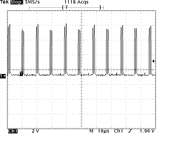

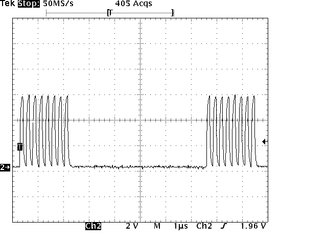

Hallo Falk,
im Anhang noch die Osziaufnahme dazu. 1 byte alle ca 7 us ergeben 139
kbyte pro sekunde. Mit Shakehands sind nur noch 97.66kbyte/s. allerdings
kann ich dort von fehlerfreier uebertragung vom Slave zum Master
ausgehen.
 das ziel ist von mehreren Slaves in kurzer zeit die daten zu einem
Master zu bringen.

hier noch die shakehands loesung plus bild im anhang. SlaveBusy ist die
ShakeHands leitung :)
wer das verwenden will sollte gleichen ground bei beiden
Mikrocontrollern verwenden...

So da bin ich nochmal.
Bezueglich SPI Kommunikation hab ich nochmal etwas herum gespielt.
Vorallem die "OPTIMIZATION" des compilers umzustellen hat einiges an
geschwindigkeit gebracht. So konnte ich von 195 kbyte/s auf 260 kbyte/s
das ganze beschleunigen. Gemessen bei 9 uebertragenene Byte, wobei das
erste byte nur zu Shakehands Zweck genutzt wird. Dort sagt der Slave dem
master wieviele byte er uebertragen moechte. im gemessenen fall 8 byte.
so ergeben sich 9 datenbyte mit 8 nutzdatenbyte in ca 30 microsekunden.
mfg
Patrick Kaplan
