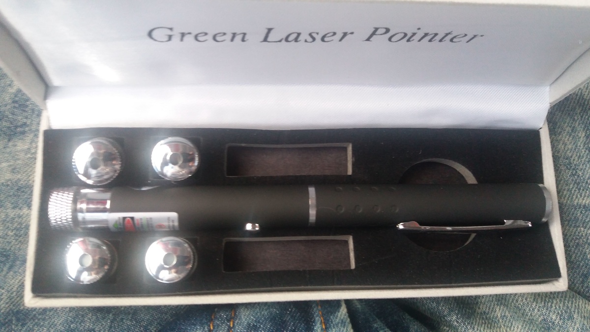

Mein Laserpointer leuchtet nicht mehr so richtig hell... habe frische
Batterien rein gepackt aber kein Erfolg. Woran könnte das liegen das sie
nicht richtig hell leuchtet ?. Hab keine anderen elektronischen
Experimente damit gemacht ^^.

von rayelec (Gast)
Es kommt SEHR auf die Qualität des Pointers an!! Die gelben China-Teile
mit den Motiv-Aufsätzen sind billigster und auch gefährlicher Schrott!!
Das Exemplar, welches ich zu Gesicht bekam, bestand aus genau 3(!)
Elektronischen Bauteilen:
1. Taster
2. Widerstand
3. Laser-Die (direkt und offen ins Metallgehäuse des Pointers geklebt
und gebondet.
Zudem sah der Die aus wie mit dem Bastelmesser zugeschnitten. Solche
Pointer können jeden Moment sterben, schon beim ersten Einschalten oder
irgenwann danach. Zudem kann bei tiefen Temperaturen die optische
Leistung gefährliche Ausmasse annehmen (5mW sind bei 0°C absolut drin,
und zwar CW!!)
Das der Pointer plötzlich merklich dunkler leuchtet, ist ein Anzeichen,
dass die Diode sich verabschiedet hat. Weitere Anzeichen sind das
Verschwinden des typischen "Ameisenrennens" (Sparkles) oder auch eine
starke Abschwächung des Outputs Bruchteile von Sekunden nach dem
Einschalten.
Im Zweifelsfall lieber eine Diode und Linse bei Angelika kaufen und mit
einer qualitativ hochwertigen Ansteuerschaltung betreiben. So eine
Qualitätsdiode hält ähnlich lang wie eine LED.
Gruss
rayelec

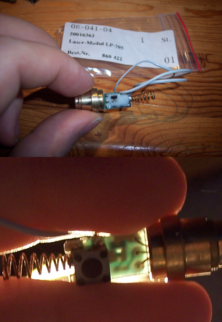

Pollin hat recht taugsame Laser-Module mit kompletter Ansteuerung über
Monitordiode für 6,95 - vielleicht hilft das als Ersatzlösung.

von Benedikt K. (benedikt)
Es sind zwar alle 3 Pins angelötet, aber wenn man diese Vergußmasse
wegkratzt, sieht man dass nur 2 Pins an die beiden Transistoren gehen.
Die Laserdiode macht übrigends >5mW ohne Optik. Mit sind es etwa 2-3mW.

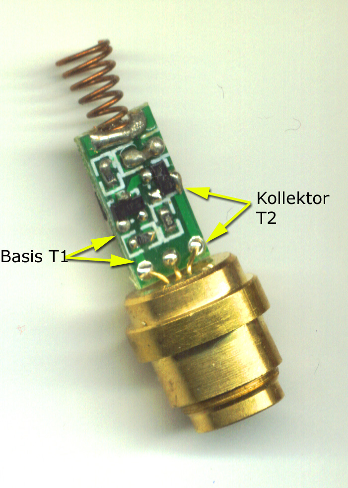

von Knut B. (Firma: TravelRec.) (travelrec) Benutzerseite
Also jetzt habe ich nochmal nachgeschaut: meine Pollin-Module sind so
beschaltet, daß der Monitordiodenstrom mit in die Regelung einbezogen
wird (so wie ich´s in Erinnerung hatte). Von unten auf das Modul
geschaut geht der rechte Diodenpin auf die Basis von T1, der Mittelpin
ist (+) und der linke Pin geht auf den Kollektor von T2. Benedikt, wie
sieht das bei Dir aus?
Ich hab mal versucht ein Foto zu machen.
Irgendwo habe ich auch noch eine Platine bei der ich die Vergussmasse
entfernt hatte, allerdings finde ich diese gerade nicht.
Auf dem unteren Foto erkennt man, dass der untere Pin mit nichts
verbunden ist.
Ahh ja, okay - meine Module haben keine Vergußmasse, demzufolge kann man
die Leitezüge gut sehen. Gemessen habe ich sie auch, um sicherzugehen,
daß sie nicht irgendwo auf dem Platinchen verenden. Vielleicht
unterscheiden sich die beiden Varianten wirklich in der Beschaltung...
Im Anhang ein Scan von meiner Modulversion.
Edit: Ich habe gerade beim Durchleuchten der Platine festgestellt, daß
man von der Tasterseite aus den Leiterzug nicht oder nur kaum sieht, da
die Platine das Licht sehr effektiv drumherumsteut. Er ist aber wirklich
da. Bestimmt auch bei Deinem Modul, oder?
Interessant. Bei meiner gibt es definitv keine Leiterbahn. Bei einer
Schaltung hatte ich mal mit dem Lötkolben die Vergussmasse weggekratzt.
Die Schaltung ist eine einfache Stromquelle.
Anscheinend habe ich die alte Version davon. Ich glaube ich muss mal
wieder bei Pollin bestellen...

Teil, dass ich die Platine nachbauen kann, da in der Taschenlampe eine
unbenutzte Platine drinn ist, die auf jeden Fall auch darin bleien muss.

von manfred (Gast)
hallo. weiß jmd, ob man die Laserdiode aus dem Pollinmodul gegen eine
andere auswechseln kann?? bitte um schnelle antwort. thx im voraus :-)
von Magnus Müller (Gast)
ja

Hallo
Ich hab laserpoint grün der 5 km der geht
Hab 1 Tag gemacht paar mal kam mit Buss bin Urlaub von Griechenland nach
Deutschland zurück
Ich hab in mein Hosen Tasche rein gesteckt
Ihr wisst ja wenn man mit Auto fährt wackelt man hin und her
Aber ich glaub eher weniger das es damit zu tun hat  ja auf jeden Fall
es ging und auf ein mal nicht ab und zu schön dann lange nicht mit
Batterie hat es nicht zu tun hab es probiert  diese verdichtungsring hab
ich bisschen raus gezogen das es wieder klsppt ab und zu ging dann
wieder nicht
Wieso könnte es nicht gehen
 Lg. Fatih
