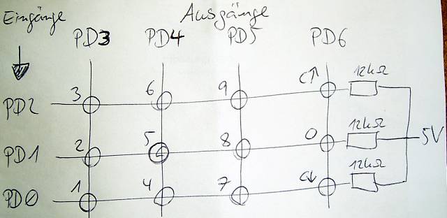

ich habe die SAMWELL-Tastatur von Pollin etwas umgearbeitet, so dass ich
sie als 'normale' 3x4 Matrixtastatur nutzen kann. Nun habe ich die
Tastatur an Port D gehängt (siehe angehängte Grafik) und versuche sie
gemäß dem folgenden C-Code abzufragen:

Das ganze funktioniert, aber wenn ich eine Taste länger gedrückt lasse,
dann habe ich ein interessanten Effekt. Z. B. wird die Taste 5 länger
als 1 Sekunde gedrückt. Dann gibt mir die Funktion zuerst 5 zurück und
anschließend immer wieder eine 2. Das gleiche gilt für die Taste 8 & 0.
Bei der Taste 7 wird zuerst die 7 und anschließend immer die 1
zurückgegeben.
Man kommt relativ schnell drauf, dass anschließend der Wert der Taste
zurückgegeben wird, die sich in der gleichen Reihe wie die gedrückte
Taste befindet, aber halt in der ersten abgefragten Spalte (für die
Zahlen 1, 2 & 3).
Kann mir das jemand bitte erklären?

Gast #577404
hallo christoph.
du verläßt die funktion (return) ohne den ausgang wieder als eingang
geschaltet zu haben.
im nächsten durchlauf ist dann der "row"-pin schon bei der ersten
"col"-abfrage LOW.
also:
- du drückst 5
- du schaltest PD3 als ausgang -> es tut sich nix, weil du ja 5 drückst
- du schaltest PD4 als ausgang -> du hast LOW an PD1
- du verläßt die funktion OHNE PD3 und PD4 wieder als eingang zu setzen!
- du rufst die funktion erneut auf
- du fragst PD3 ab
- PD1 ist immer noch LOW, weil PD4 immer noch ausgang ist
- du kriegst 2 zurück
alles klar?
