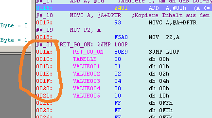

Habe ein kleines Testprogramm geschrieben. Leider funktioniert es nicht
richtig. Habe den Debugger verwendet, aber bis jetzt nicht
herausgefunden, wo der Fehler liegt.
INCLUDE  C:\RIDE\INC\51\ATMEL\REG8252.INC
MOV  P2, #0h
MOV  R0, #0h
LOOP:  JB  P3.3, WAIT_FOR_Z
  SJMP  GO_ON
WAIT_FOR_Z:  JNB  P3.3, BUTTON_OK
    SJMP  WAIT_FOR_Z
BUTTON_OK:  INC  R0          ;Falls Taster betätigt, erhöhe R0 um 1
GO_ON:  MOV  DPTR, #TABELLE    ;Lade Adresse des Arrays in den Datenzeiger
    MOV  A, R0
    RL    A                 ;Verschiebe Wert um eine Stelle nach links (gleich der Multiplikation mit 2)
    ADD  A, #1d        ;Addiere 1, um an das Low-Byte zu kommen
    MOVC  A, @A+DPTR      ;Kopiere Inhalt aus dem Array in den Akkumulator
    MOV  P2, A
RET_GO_ON:  SJMP  LOOP
22
23
TABELLE:
24
25
VALUE001:  DB  513d  ;Low-Byte = 1
26
27
VALUE002:  DB  514d  ;Low-Byte = 2
28
29
VALUE003:  DB  516d  ;Low-Byte = 4
30
31
VALUE004:  DB  520d  ;Low-Byte = 8
32
33
VALUE005:  DB  528d  ;Low-Byte = 16
34
35
END
Am Port P2 sind 8 LEDs angeschlossen. Mit diesem Programm sollte bei
einem Tastendruck (Taster am P3.3) immer eine LED weitergeschaltet
werden. Stattdessen leuchtet am Anfang die zweite, dann die vierte und
bei einem weiteren Tastendruck die erste LED. Danach erscheinen alle
möglichen Kombinationen, da der Datenzeiger scheinbar irgendwo auf den
Code zeigt, weil das Array zu ende ist.
Ich werde jetzt noch weiter mit dem Debugger rumspielen, aber vielleicht
sieht jemand den Fehler auf Anhieb?
update: Irgendwie werden die dezimalen Werte nur in einem Byte
gespeichert. Der Assembler beachtet den High-Byte gar nicht. Das erklärt
das Verhalten des uC. Ich benutze die kostenlose Version von RIDE
6.10.15. Liegt es an dem Programm oder muss ich die Schreibweise
irgendwie verändern, dass er z.B. die Zahl 513 automatisch in zwei Bytes
ablegt?
von Maxim (maxim) Benutzerseite
Hier ein Screenshot vom Debugger.
von Peter D. (peda)
Für 16Bit mußt Du natürlich DW nehmen und nicht DB.
Und auch 2* MOVC um beide Bytes auszulesen (INC DPTR dazwischen).

von Peter D. (peda)
Also z.B. so hier:
  mov     dptr, #table
  mov     a, index
  add     a, acc
  jnc     _m1
  inc     dph        ;übertrag
_m1:
  mov     r7, a
  movc    a, @a+dptr
  inc     dptr
  xch     a, r7
  movc    a, @a+dptr
  ret                ;r7 = high, a = low byte
table:
       dw 1000
       dw 2000
usw.
Peter
JA, jetzt geht's. DANKE! :D
