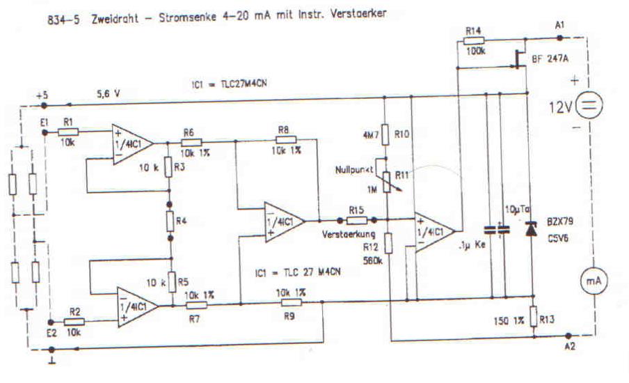

bin grad beim lernen für ne Prüfung. Frage ist, "Was versteht man unter
einem Zweidrahttransmitter?", mhhh ja was nun????
Im einem Laborskript hab ich die Schaltung wie im Anhang ersichtlich
gefunden.  Ist das so was?
Wie genau funktioniert diese schaltung?? also Brückenspg. wird mittels
Instrumentierverst. verstärkt. Am ausgang des letzten OPV's liegt eine
Spannung an die den Sperrschicht-Fet schaltet. Je nachdem wie hoch die
Spannung ist stellt sich über diesen FET ein Strom ein der die Brücke
speist, oder?Wie funktioniert das nun genau mit R15(Verstärkung) bzw.
wie genau arbeitet der letzte OPV??? Warum 4-20mA, welchen sinn hat das
ganze??
Bitte um kurze Erklärung
mfg
Fredl

Die zwei drähte dienen sowohl zur Übertragung der Energie als auch des
Mess- (oder Kontroll)-signals. Der Messwandler darf dann allerdings
höchstens ca. 40 mW brauchen (4mA * 10V).

ja ok, das ist mir schon bewusst, aber wie genau funktioniert die
schaltung nun. der letzte OPV steuert ja den FET an, der Kanalwiderstand
ändert sich-->Drainstrom ändert sich, jenachdem wie hoch die U_GS
ist.aus dem Drainstrom kann man dann auf die Brückenspg. rückschließen,
oder wie??
