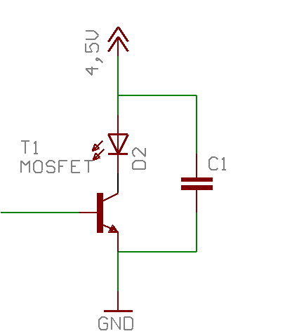

hmm, ich habe einen BC847B SMD Transistor genommen mit einem
Basiswiderstand von 1,8kohm.
Die LED hängt direkt an +5V und als Vorwiderstand hab ich ausprobiert
4,7ohm, 15ohm und 30ohm.
Im Moment bin ich bei 4,7ohm.
Das müsste doch ok sein, oder?
Kann es sein, dass der Vorwiderstand zu klein ist?
Mir steht halt im Moment kein Oszi zur Verfügung um die Spannung
zeitlich mal zu messen.
Danke,
Pc-Geil

Gast #578170
@kosmos
du schreibst von einem Kondensator, wo würdest du denn diesen reinbauen,
also in die Schaltung?
Meine Modulationsfrequenz beträgt 36khz.
Danke,
Pc-Geil

Gast #578200
Ich habe mal nen Kondensator mit 22uF parallel gehängt und ich habe
bislang keinen wesentlichen Unterschied festgestellt.
Ich glaube fast nicht mehr daran, dass zu wenig power über die LED
kommt.
