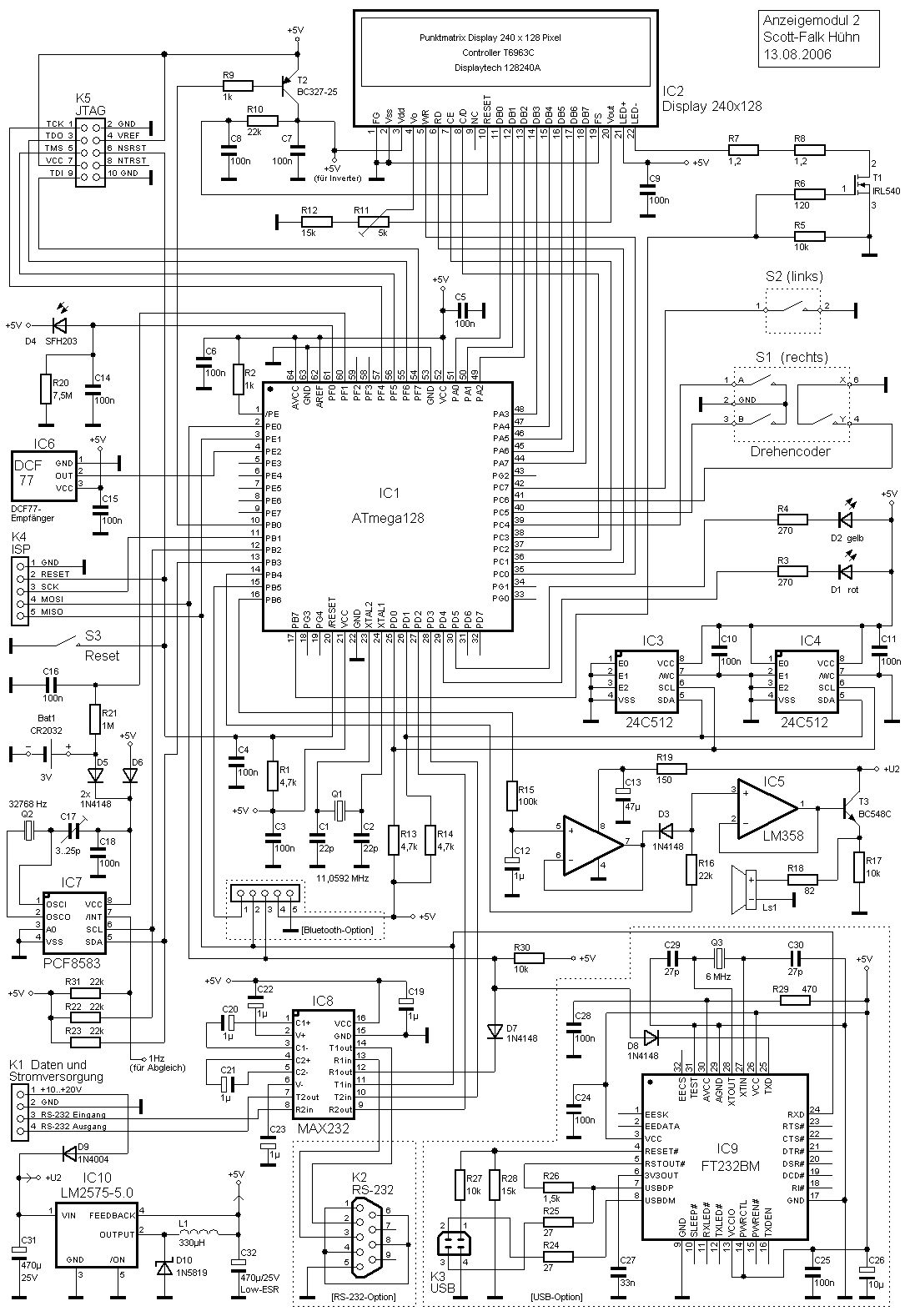

hallo
ich habe ein Schaltplan gefunden wo man mit einem Mega 128 ein Tonsignal
erzeugt und über ON PB4 ausgibt an einen OPV.
Mit Pin PB6 stellt man die Lautstärke ein.
Nur wie stelle ich das Software mäßig an
Mein Mega hat 16MHHZ Quarz.
Könnte mir einer mal einen Tip geben.
Oder wo findet man ein beispiel.
danke euch

Die Einfachversion ist:
Den Pin mit einer bestimmten Frequenz einfach ein und ausschalten.
Wenn du das 440 mal in der Sekunde machst, gibt das den berühmten
Kammerton 'A'.
Wenn du noch eine Lautstärkeeinstellung haben willst, dann wird
das bei deinem Schaltplan wahrscheinlich eine PWM sein.
Anstatt einfach nur 'ein' schalten, wird eine PWM benutzt
um die Ausgangsspannung nicht nur zwischen 0 und 5 Volt
umzuschalten, sondern die 'ein'-Stellung mittels PWM auf
kleinere Voltzahlen zu begrenzen.
#578880
Ich denke an PB4 wird die Frequenz erzeugt, während an
PB6 die Lautstärke eingestellt wird (mittels PWM)
Welche Spannung hast du an +U2 angeschlossen?
Welche Impendanz hat denn dein Lautsprecher?
Was ist wenn du die Frequenz von PB4 anstatt über die
OPAmps mal direkt an die Basis des Transistors T3 (mit einem
entsp. Basiswiderstand) einspeist? Das müsste eigentlich
ordentlich tröten.

Hab mir mal kurz die Schaltung angesehen...
Die Verstärkerstufe hat eine Ausgangsimpedanz von 82 Ohm. Wenn du da
einen stinknormalen Lautsprecher mit z.B. 8 Ohm dran hängst wird das nie
und nimmer laut werden. Also: entweder noch nen Verstärker dahinter,
oder einen Piezo nehmen.
Was ist wenn Du PB6 mal nen konstanten High-Pegel verpasst?
( -> Lautstärke = Vollgas )
Gruß,
Magnetus

Hallo
Also mit piezo wirds leiser.
Der Lautsprecher hat 8Ohm.
Voller High Pegel bringt nichts ist das gleiche wie über PWM.
Wie würde den ein Verstärker aussehen???
Gibts dazu was.
U2 ist 12V
