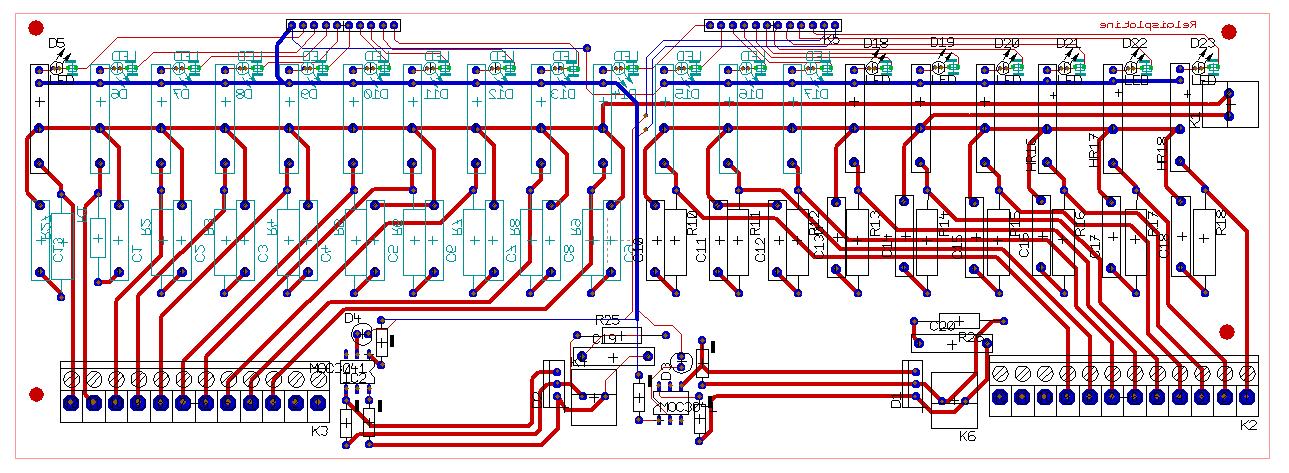

ich habe gerade mein Layout für eine Relaisplatine(siehe anhang) fertig
(SSR's mit Snubber Circuit). Da die VCC Leitungen (blaue linien)
ziemlich lange sind, möchte ich diese als Fläche generieren um eine
möglicht induktivitätsarme VCC Versorgung zu ermöglichen.  Ist dies
generell Sinnvoll oder bringt dies wenig?
mfg Manfred

Ist eine höhere Induktivität für die Versorgungsspannung nicht teilweise
sogar hilfreich? Man unterdrückt damit doch ganz gut höherfrequente
Störanteile, oder sehe ich das falsch?

Na ja... "fertig" würde ich das jetzt nicht gerade nennen... Ich sehe da
noch einige verdammt dünne Leiterbahnen ;)
Ich würde mal sagen:
 - Sowohl VCC- als auch GND-Planes anzulegen wäre nicht verkehrt.
 - Die Leiterbahnen im Lastkreis dürfen ruhig breiter/massiver
   ausfallen.
 - An VCC sollten noch ein paar Kondensatoren hin.
Gruß,
Magnetus

hallo magnetus,
ja da hast du sicher recht, muss ich auch noch alles korrigieren, ist
momentan mal nur ein rohentwurf. Obwohl die Leiterbahnen zu den LED's
0.5mm sind. habe die Anode der Optoled direkt auf VCC und schalte die
Katode mit dem µC auf GND somit keine direkte GND Leitung auf der
Platine. Soll ich zur Störfestigkeit nun eine GND Leitung mitführen und
diese auf der Platine als Fläche generieren?. Die dicken Leitung von den
Relais führen 230VAC!
mfg Manfred
>teilweise sogar hilfreich? Man unterdrückt damit doch ganz gut
>höherfrequente Störanteile, oder sehe ich das falsch?
Das betrifft nur die Anteile, die von der Schaltung her ungewollt in die
Spannungsquelle zurückfließen - und Nachbarschaltungen beeinflussen
würden, sowie die Störungen die von diesen anderen  Teilen kommen und
wieder die hiesige Schaltung beeinflussen. (Gemeint sind jeweils nicht
nicht wegregelbaren hochfrequenten Anteile).
Eine zu große Induktivität zwischen Spannungsquelle und Verbraucher
sorgt aber auch dafür, daß die zu kompensierenden Schwankungen der
Spannungen nicht gut weggenommen werden. Das Regelverhalten wird
schlechter.
Die große VCC-Fläche wird aber nicht über die geringere Induktivität
wirken, sondern das verringerte R. Notwendig ist das aber nur bei
Hochstromverbrauchern. Wenn man Pech hat, holt man sich über so große
Flächen wieder mehr HF rein. (EMV).
