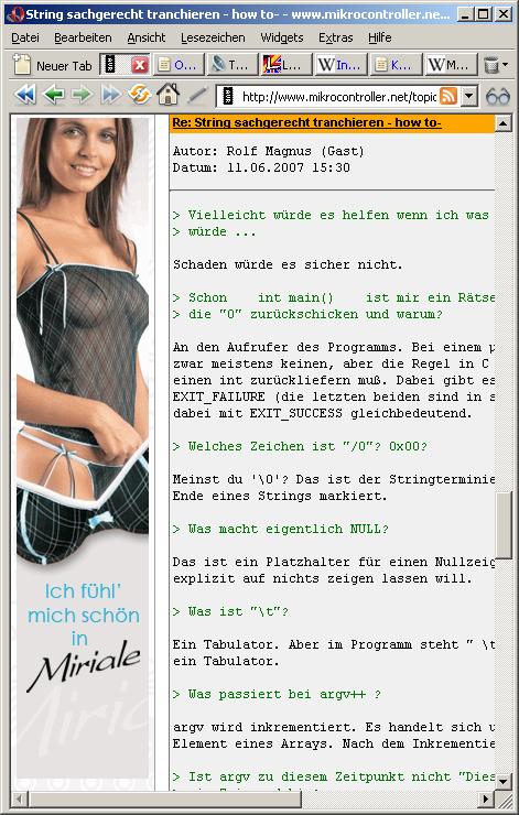

Gast #579331
> Vielleicht würde es helfen wenn ich was von C-Programmierung verstehen
> würde ...
Schaden würde es sicher nicht.
> Schon    int main()    ist mir ein Rätsel. An wen soll main denn
> die "0" zurückschicken und warum?
An den Aufrufer des Programms. Bei einem µC ohne Betriebssystem gibt's
zwar meistens keinen, aber die Regel in C ist nunmal, daß main() immer
einen int zurückliefern muß. Dabei gibt es die Werte 0, EXIT_SUCCESS und
EXIT_FAILURE (die letzten beiden sind in stdlib.h definiert). 0 ist
dabei mit EXIT_SUCCESS gleichbedeutend.
> Welches Zeichen ist "/0"? 0x00?
Meinst du '\0'? Das ist der Stringterminierer, also das Zeichen, das das
Ende eines Strings markiert.
> Was macht eigentlich NULL?
Das ist ein Platzhalter für einen Nullzeiger, also einen, den man
explizit auf nichts zeigen lassen will.
> Was ist "\t"?
Ein Tabulator. Aber im Programm steht " \t", also ein Leerzeichen und
ein Tabulator.
> Was passiert bei argv++ ?
argv wird inkrementiert. Es handelt sich um einen Zeiger auf das erste
Element eines Arrays. Nach dem Inkrementieren zeigt er auf das zweite.
> Ist argv zu diesem Zeitpunkt nicht "Dies ist   ein Test" oder zumindest
> ein Zeiger dahin?
argv (das vor dem Inkrementieren) ist ein zeiger auf "Dies". Nach dem
Inkrementieren zeigt es auf "ist".
> printf kann ich wunderpar für PC-Programme verwenden weil da die
> Standartausgabe der Bildschirm ist, aber am mega128 ist kein Bildschirm
> dran, nur das weiss printf eben nicht ;-) .
Du kannst ihn aber z.B. über einen max232 an den seriellen Port des PCs
anschließen und eine kleine Funktion schreiben, die dann von printf für
die Ausgabe verwendet wird. Dazu mußt du allerdings weit genug sein, um
das erstmal zustandezubringen.
> Vielleicht läßt sich die Erklärung ja auf ein etwas niedrigeres Niveau
> ausdehnen.
Ich würde sagen, du solltest erstmal bei der Programmierung auf dem PC
bleiben, und erst wenn du C einigermaßen begriffen hast dann auf einen
µC umsteigen, denn da ist alles noch eine Stufe komplizierter.
