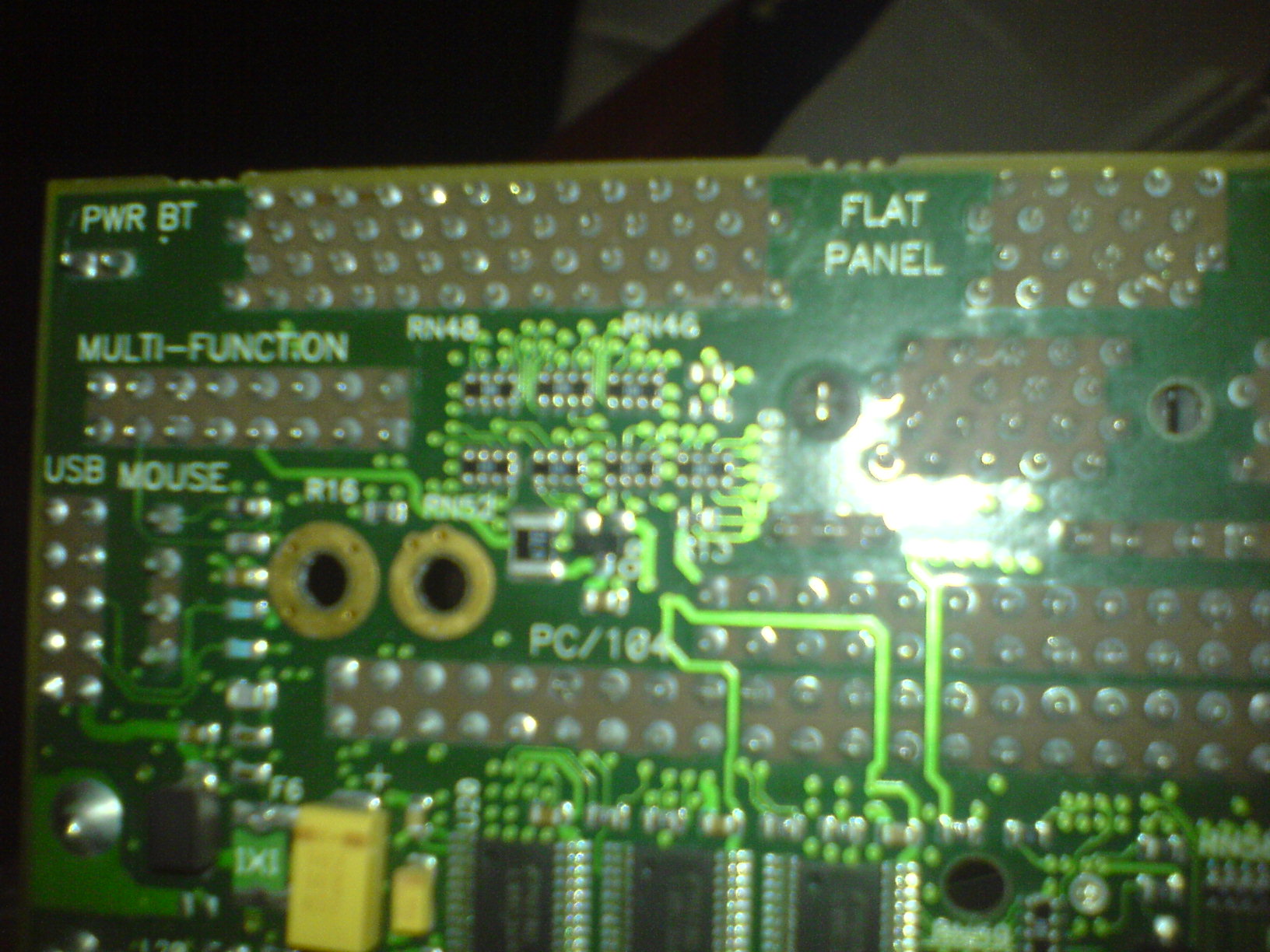

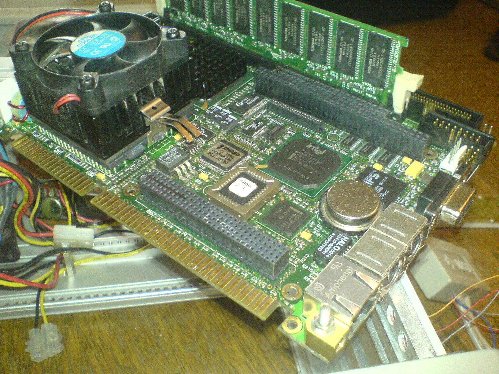

Hallo an alle.
Also ich besitze ein änliches Prob. Und zwar besitze ich ebenfalls einen
SBC (Teknor/Applicom Model 830) mit Flat Panel Controller. Des weiteren
besitze ich ein 15" LCD-TFT der Marke Samsung (Model: LTN150XB-L03)und
würde dies gerne auf meinen SBC anschliesen. Leider weis ich nicht wie,
da ich zwar das komplette Datenblat für denn LCD jedoch nicht für denn
SBC gefunden habe. Darum auch meine Frage bzw. bitte. Kann mir irgend
wer die Pin out belegung für den Flat Panel Controller meines SBC
sagen!? Anbei sende ich euch hier einmal ein paar Pix von meinem SBC.
Hast recht. Ohne ein Handbuch ist es wirklich ein wehnig schwirig. Wenn
nicht sogar fast unmöglich. Und nein, ich hab bei Kontron noch nicht
nachgefragt. Werd ich jedoch gleich mal machen. D A N K E ! ! !
