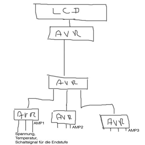

Kann ich denn mithilfe von UART zwei uC untereinander kommunizieren
lassen. Denn wenn das alles so läuft will ich später mal eine LCD haben
der von einen uC gesteuert wird. Dieser sendet dann die "Auswahl" an
einen anderen uC der dann die Aktion ausführt. Hat einfach den Sinn,
dass ich für die LCD Steuerung aus Platzgründen keinen so großen uC
brauche und ich nicht so viele Kabel ziehen muss. Ein Beispiel wäre eine
Lichtersteuerung fürs Auto. LCD->Fußraumbeleuchtung an->uC1 sendet
Befehl an uC2->Schaltet einen Mosfet oder NPN :'(. Das so finde ich ein
gutes Thema bzw. Projekt um in das ganze reinzukommen. Scheint mir nicht
so schwer aber auch nicht zu leicht zu sein.

Ok dann frage ich mal so. Wie würde man folgende Schaltung anlegen.
uC zur Steuerung des Menu-LCD. Dieser sendet dann die Auswahl an einen
weiteren uC der dann die Infos an die jeweiligen Steuer Controller
weiterleitet. So im groben... Hab mir da noch keine Gedanken gemacht.

So wie ich es jetzt rauslesen konnte scheint also es eine gute Wahl zu
sein einen I²C Bus zu nehmen. Wo kann man denn nachlesen, wie man sowas
nutzt?
Was ich nämlich machen will.
Ein Controller der den LCD steuert. Der sendet die Menüauswahl an einen
Controller im Kofferraum, der sich dann unter anderem Informationen wie
Spannung, Temperatur. etc. holt und dann an den LCD zurücksendet.
Ich hab mal so ein schnelles Bild gemacht, wo man sehen kann, was ich
machen will... :) Kann man das so machen?
