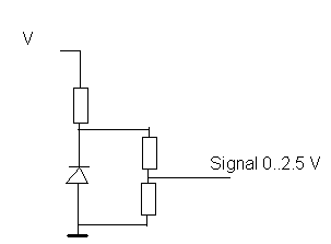

Mein Sensor liefert aber ein analog Signal von 0V bis 5V. Kann ich das
simpel linear skalieren so dass ich das gesamte signal in den 8Bit des
AD Wandlers unterbringe? also irgendeine simlpe schaltung?

#580714
Das nennt sich Spannungsteiler und besteht aus 2 Widerständen.
Die Kunst ist die Widerstände nicht zu klein zu wählen, sonst wird der
Sensor zuviel belastet, und nicht zu groß, sonst ist die
Eingangsimpedanz des AD-Converter nicht mehr vernachlässigbar.

danke fuer die Antworten,
mein sensor ist ne IR-diode in sperrrichtung. Durch diese fließen 0.6
bis 15 microAmpere.
ich glaube da geht das dann nicht mehr wenn ich den Spannungsteiler wie
im Anhang realisiere...oder?
wenn ich die diode mit IR licht bestrahl aendert sich die spannung je
nach intensitaet (je mehr bestrahlung desto geringere spannung, keine
bestrahlung = 5V).
und wie sieht das genau mit nem OP aus? das wird etwas teuer wenn man
mehrere sensoren hat (>100)!!!!
Gast #580936
Eine Fototdiode wird meist an einen Transimpedanzverstaerker gehaengt.
Wenn man den geeignet beschaltet, bringt der das signal im verlangten
Bereich. Direkt auf den ADC ist unguenstig. Die haben ueblicherweise
nicht einen so hohen Eingangswiderstand.
