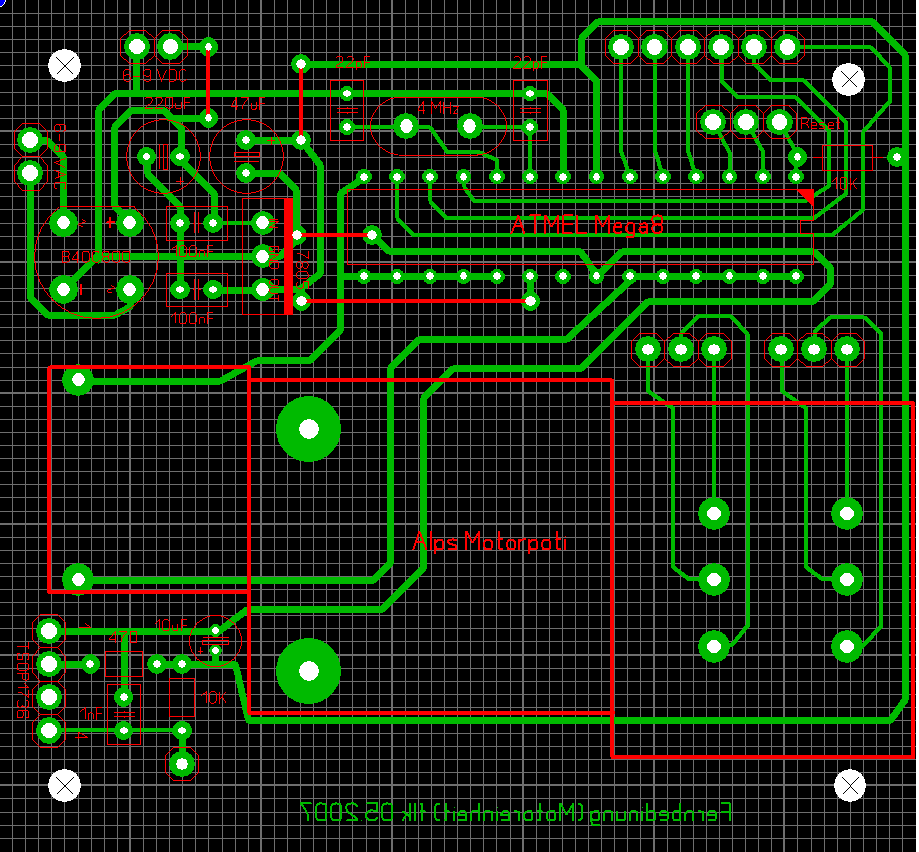

Hallo Zusammen,
ich habe eine kleine Platine für den Einsatz als Fernbedienung für einen
ALPS-Motorpoti entwickelt (s. Anhang).
Zur Steuerung möchte ich einen ATMEGA8 verwenden. In meinem
Programmierbord funktioniert das Programm einwandfrei.
Bau ich den Mikrocontroller in meine Platine ein, geht nichts mehr.
Meine Vermutung ist, dass eventuell der externe Quartz nicht aktiviert
wird.
Es kann auch sein dass ich noch einen Fehler im Layout habe.
Kann mal jemand auf das Layout schauen und mir sagen ob ich noch
irgendwo einen Layoutfehler habe. Ich bin mittlerweile betriebsblind.
Gleichzeitg benötige ich Hilfe bei der Aktivierung des externen
Quartzes.
Als Entwicklungsumgebung setze ich SiSy-AVR ein. Den externen Quartz
habe ich bisher über die Anwendung myAVRQuickProg ein gestellt.
Im Sisy-Menü gibt es einen Punkt über den man das Fusebit setzen kann.
Leider sind dort soviele Einstellmöglichkeiten das ich nicht mehr
durchblicke.
Dank schon einmal für alle Tips.
Frank
von MR (Gast)
ich sehe am reset keinen widerstand
von Tishima (Gast)
Hallo!
AVCC ist nicht verbunden, falls PIN 23-28 Ausgänge sein sollen...
gruß,
Bjoern
von Frank L. (franklink)
Hallo Mr,
muss der Reset auf ein definiertes Potential? Ich habe da bereits die
unterschiedlichsten Versionen gesehen. Aber kein Problem, ich werde den
Anschluss mit 10K auf + legen.
Danke und Gruß
Frank
Hallo Björn,
danke für den Hinweis, diese Notwendigkeit besteht nicht, eine
Definition ist nur notwendig, wenn ich den ADC nutzen würde. Auf dieser
Platine ist das aber nicht notwendig.
Auf meinem AVR-Experimentierboard sind diese Pins nur belegt, wenn ich
entsprechende Brücken setzt.
Das Programm funktioniert aber trotzdem korrekt.
Entweder liegt der Fehler am Reset wie MR geschrieben hat, oder es liegt
am externen Quartz. Ich glaube nicht mehr das es ein anderer Fehler ist.
Aber trotzdem Danke für Deinen Tip.
Frank
von Tishima (Gast)
Hallo!
Ich rede von AVCC nicht von AREF......
Zitat Datenblatt:
AVCC is the supply voltage pin for the A/D Converter, Port C (3..0), and
ADC (7..6). It
should be externally connected to VCC, even if the ADC is not used. If
the ADC is used,
it should be connected to VCC through a low-pass filter. Note that Port
C (5..4) use digital
supply voltage, VCC.
gruß,
Bjoern

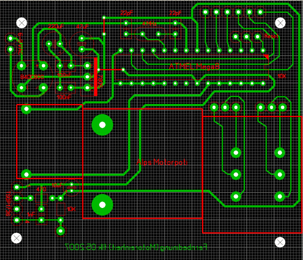

Hallo Björn,
sorry, Du hast tatsächlich Recht. Ich hatte zwar schon einige
Schaltungen gesehen, in denen der PIN nicht beschaltet war, aber die
Aussage ist eindeutig.
Also beschalten!
Hier die Korrekturen.
Danke und Gruß
Frank

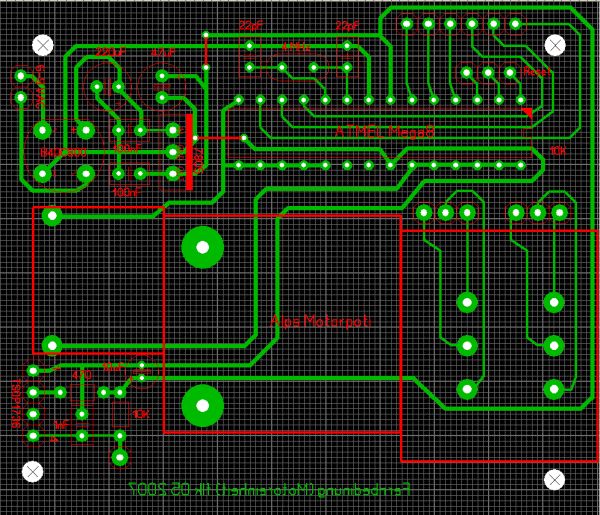

und hier der Anhang
von marvin (Gast)
jeweils 100nF direkt an den VCC/GND -Anschlüssen des Mega-8 fehlen auch.
Außerdem ist das Layout nicht gerade glücklich geraten. GND immer als
Fläche ausbilden, VCC direkt und ohne Schleifen verlegen. VCC und GND
spendiere ich auch dickere Leiterbahnen.

von marvin (Gast)
Ähm - nicht böse gemeint, aber wenn Du die Platinen so richtig in Serie
produzierst und verkaufst, empfehle ich Dir die Lektüre von Abhandlungen
zu  EMV-gerechtem Leiterplattendesign... Erspart einige Rückschläge -
wirklich.

von Marvin M. (marvin)
Gerade dann, wenn man einen µC in der Nähe einer Audio-Schaltung
betreiben möchte, kann man böse Überrauschungen erleben. Wenn die
µC-Schaltung Störungen in die Stromversorgung einkoppelt, kann es zu
Zirpen und Knacken kommen, genauso, wenn frequenzführende Leitungen wie
eine Antenne wirken.
Idealerweise - nicht zwingend - benutzt man doppelseitige Platinen, bei
der ein Layer nur aus einer großen Massefläche besteht.
Ich würde die Schaltung einfach mal im Zielsystem betreiben, dann wird
man sehen, ob unerwünschte Einflüsse vorhanden sind - oder nicht.

von FrankLink (Gast)
ich möchte mich bei allen Beteiligten für die Hilfe und Anregungen
bedanken.
Nachdem ich alle Vorschläge eingearbeitet habe und die Platine neu
erstellt habe, funktioniert die Schaltung perfekt.
Mit freundlichen Grüßen
Frank Link
