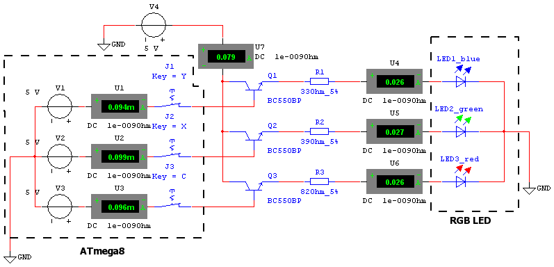

ich hab schon einiges im Forum gefunden zu RGB LED Treiber, allerdings
möchte ich gerne meine LEDs mit verschiedenen Helligkeitsstufen
verwenden. Wie hell die Farbe der LED ist soll ein ATmega8 steuern. Da
die LED ja mehr Strom ziehen als gut für den µC ist hab ich einen NPN in
Reihe zur Spg.quelle gelegt. Ist das totaler Humbug oder klappt das so
schon? Ein schnelles IC was sowas auch kann gibt's nicht, oder?
Gast #582550
Der Mega8 ist bei 5V mit max. 40mA pro Output spezifiziert, unter ein
paar weiteren Randbedingungen wie z.B. Gesamtstrom kleiner als 300mA.
Die Ausgangsspannung ist im H-Zustand bei 25mA etwa 4,4V. Das alles
entnommen aus dem Datenblatt bei atmel.com.
Wenn Du nun eine große Menge LED treiben willst, dann wirst du den
Gesamtstrom überschreiten, und du brauchst Treiber wie in deiner
Schaltung. Dafür gibt es auch Treiber-ICs. Die meisten Leute sind der
Meinung, es sei besser, die LED und deren Vorwiderstände in die
Kollektorleitung zu legen (hab ich das vorsichtig genug gesagt?).
Bei nur einer oder zwei RGB-LEDs würde ich die direkt aus dem Port
treiben, natürlich mit Vorwiderstand.

Gast #582628
...Die meisten Leute sind der
Kollektorleitung zu legen (hab ich das vorsich...
Eher gerade so wie in deinem Bild (also in den Emitterzweig)
Weil:
-Emitterschaltung (Impedanzwandler, Stromgegenkopplung) schalten
schneller als Kollektorschaltung, weil Transistor NICHT in die Sättigung
geht
-Kollektorschaltung hat 180Grad Phasendrehung (hier wohl egal)
-Emitterschaltung benötigt keinen Basiswiderstand

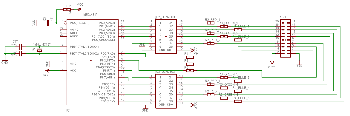

Ich hab anstatt der BC550 mal den ULN2803 benutzt. Der ist zwar etwas
teurer, aber das sind ja nur ein paar Cent. Nun werden an der
Stiftleiste eben die Dioden, Betriebsspg., Masse und I²C angeschlossen.
Ein anderer µC soll die Platine steuern. Meint ihr das könnte so
klappen?
Gast #582666
Ja, geht. Aber folgendes würde ich ergänzen:
- Diode (zB 1N4148) über R1
- 100nF Abblockkondensator zwischen Vcc-GND UND zwischen Avcc-AGND und
Avcc mit Vcc und AGND mit GND verbinden.
< 100nF Abblockkondensatoren direkt über IC2 und IC3
- wenn du den AD-Wandler nicht benötigst, dann kannst du Aref
freilassen.
- einen Programmieranschluss. zB ISP
wofür ist R4,R5,R6 ??
sonst hab ich auf den ersten blick nix zu beanstanden...
PS: Du hast RGB-LEDs mit gemeinsamer Kathode?? Bedrahtete??
Ich hab da mal eine gekauft, die taugte garnichts (von der
Farbe/Helligkeit her) und war schweineteuer...
Gast #582749
R4 R5 R6 hab ich drin damit alle Pins vom µC hochohmig sind. Wenn das
Blödsinn ist fliegen die raus.
ISP ist nicht unbedingt notwendig, außerdem wollte ich es mal mit 'nem
Bootloader ausprobieren :)
Noch hab ich keine RGB-LEDs, ich wollte mir welche bei Ebay kaufen
(http://cgi.ebay.de/ws/eBayISAPI.dll?ViewItem&item=250130040520), wenn
die Schrott sind dann muss ich mal bei Reichelt etc. schauen.
Danke auf jeden Fall für die Tipps, echt große Klasse.

Gast #582859
>>Achtung! der ULN2803 wird nicht an VCC angeschlossen! Schau mal ins
Datenblatt..
Aua! Der ULN2803 und ähnliche können sehr wohl an VCC angeschlossen
werden. An dem Pin hängen die internen Freilauf-Dioden, und wenn Relais
getrieben werden, sollten die zwingend auch benutzt werden.
Für die LEDs ist es egal, aber sicher nicht falsch.
Sven
