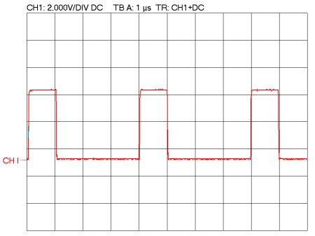

Gast #585785
Also auf einem M8 funktioniert Mode 15.
TCCR1A = 1<<COM1B1 ^ 1<<WGM11 ^ 1<<WGM10 ;
TCCR1B = 1<<WGM13 ^ 1<<WGM12 ^ 1<<CS10;
OCR1A=65535;   //TOP
OCR1B=32767;   //50%
Aber Achtung, echte 0% kriegt man nicht hin. Gut erkennbar bei kleinem
TOP und nem Oszi.
Bsp. (s. Bild):
OCR1A=3;   //TOP
OCR1B=0;   //0%?
