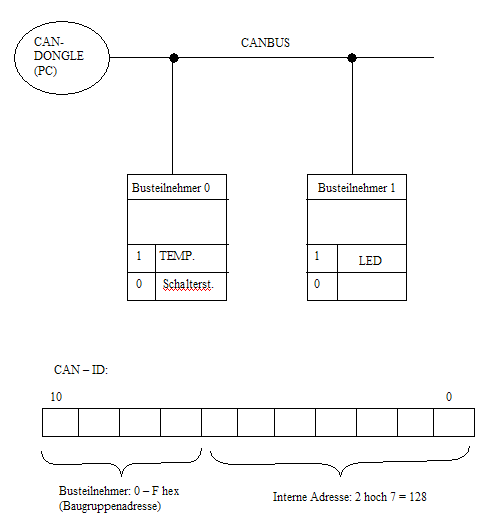

Also ich will jetzt nicht zu 100% das CANopen Protokoll auf dem
Mikrocontroller nachbilden.So wie das ganze aussieht hat das wohl nix
mit CANopen zutun oder?
Im Dateianhang befindet sich eine Skizze, so wie ich mir das Ganze
vorstelle.
Wie gesagt, die Boards sollen schon gleich sein mit der gleichen
Software darauf. Nur die Unterscheidung soll duch Schalter realisiert
werden. Dadurch kann ich sagen entweder Busteilnehmer 0 oder 1 usw.
Ich möchte zuerst nur mal ein Byte versenden und empfangen pro Message
Objekt. Ja das sollen I/O-Knoten sein.

Hab noch was vergessen. Das Ansprechen der Busteilnehmer soll durch die
oberen 4 Bits(CAN-ID) erfolgen. Die unteren 7 Bits sollen die internen
Adressen abbilden. Das heisst z.B. interne Adresse 1 soll das Message
Objekt 1 sein.

Um aber bei obiger Anwendung zu bleiben, lass die Finger von CANopen.
Ist viel zu komplex für diese simple Aufgabe. Schau dir erstmal die CAN
Grundlagen gut an. Das Beispiel ist dann mit ein paar C-Zeilen schnell
zu realisieren.
Und bei den CAN IDs bitte umdenken. Die sind nicht Teilnehmer orientiert
sonder werden besser Datenorientiert definiert. Also Teilnehmer 1 sendet
die Schalterstellungen mit der ID 0x011. Teilnehmer 2 möchte die
Schalterstellungen empfangen, also empfängt er ID 0x011.
Die Filterung würde ich zunächst ganz abschalten und einfach alles
empfangen und in der Empfangsroutine einfach die ID auswerten, wars die
richtige dann weiterverarbeiten ansonsten ignorieren. Wenn das mal
läuft, dann Filterung dazu und Empfang auf Interrupt umbauen.

Ich muss aber dies so realisieren. Das heisst die CAN-ID besteht aus der
Nummer des Busteilnehmers und der Nummer vom Message Objekt (siehe
oben).
        Busteilnehmer   Nr. Message Objekt
CAN-ID:   0001              0001
Im Message Objekt 1 ist z.B. die Schalterstellung drin.
Diese Info soll über CAN gesendet werden.
CAN-ID:   0002              0002
Der zweite Busteilnehmer soll dann die Info in das Message Objekt 2
laden und anzeigen.
Dies soll schon Teilnehmerorientiert sein.

Der CAN Dongle der am PC angeschlossen ist empfängt alle CAN
Nachrichten.
Jetzut weiss ich nicht ob man jetzt mit meinem Vorhaben einen Master
braucht oder nicht. Fakt ist ich möchte das Ganze so haben wie ich oben
bereits beschrieben habe. Mir fehlt das die Idee, wie ich dies machen
könnte!!!
Der Busteilnehmer soll die CAN NAchricht emfangen und dementsprechend
die Info mit der LED anzeigen.

Gesten habe ich mir nochmals gedanken darüber gemacht.
Ich werde es zuerst mal so machen.
Ich sende vom Busteilnehmer 0 ein CAN NAchricht. Der Busteilnehmer 1
empfangt diese CAN NAchricht. Dies geschieht so, dass als erstes die
oberen 4 Bits überprüft werden. Wenn die oberen 4 Bits 0001 ergeben
dann, weiss der Busteilnehmer 1 das er gemeint ist. Danach werden die
unteren 7 Bits überprüft, ob eine Message Objekt (z.B. 000
0001)vorhanden ist. Wenn ja dann speichere die Info in das entsprechende
Message Objekt. So könnte ich dies doch als erstes mal machen oder ?
Ziel soll es sein, dass z.B. ein weiterer Busteilnehmer mit der Nr.2,
diese Nachricht gar nicht empfangen soll.

Die CAN-ID kannst Du z.B. so auswerten (C-Pseudocode):
int teilnehmer = ( id >> 7 ) & 0xF
int interne_adresse = ( id & 0x7F )
if ( teilnehmer == meine_schalter_stellung ) {
  // tue was sinnvolles
else {
  // ignoriere mich einfach
Hilft Dir das? Ist das Dein Problem?
mfg, Stefan.

Wahrscheinlich denke ich viel zu kompliziert. Ich werde zuerst
überprüfen, wie die CAN-ID aussieht. Wenn die Teilnehmernummer mit der
Schalterstellung übereinstimmt, kann ich dann als nächstes überprüfen on
ein Message Objekt anliegt. Wenn ja speichere das Datenbyte in das
entsprechende Message Objekt.
