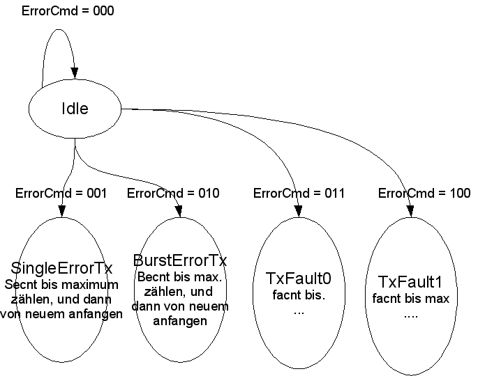

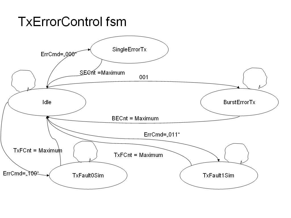

von Rudi (Gast)
Unterschiedlich oft hatte ich gemeint.
Vielen Dank
Rudi
von Rudi(Gast) (Gast)
hier habe ich eine verbesserte Version meines Programms. Leider scheint
es noch eine kleine Macke zu haben.Ich lege testmuster am Eingang an
sollte am Ausgang entsprechende Antworten bekommen was nicht passiert.
Anscheinend bleibt es nach dem ersten Durlauf irgenwo hängen.
Kann jemand bitte einen Blick darauf werfen.
Grüße
R.

von Azrael (Gast)
Ich hab dir mal deine fsm aufgezeichnet. den fehler drüftest du leicht
erkennen. Du gehst nie wieder aus dem jeweiligen state raus. Du musst
dir also überlegen, wann du den state verlassen willst.
Für uns wäre es sciher hilfreich wenn du selber mal so eine Statemachine
aufzeichnest und sie postest. Mir is um ehrlich zu sein, nicht ganz klar
was jetzt was wie lang wo machen soll. Was soll gleichzeitig passieren,
was nicht. z.B. soll der fault-cnt gleichzeitig wie der burstmode-cnt
zählen? oder strikt getrennt?
lg Azrael
eigeintlich hatte ich mir schon eine fsm gezeichnet, konnte aber nicht
so ganz sortieren wie was realisiert werden sollte. Und was ich
eigenlich implemtieren wollte war das mit der Eingabe der ErrCmd einen
von den Vielen Triggersignal(SETrig,BETrig,TxFTrig) gesetzt wird und
somit der entsprechende Zähler gestartet.Bei dem Maximum sollte dieses
TriggerSignal zurückgesetzt und somit das Zählprocess gestopt. Dieser
Schritt habe ich anscheinend nicht umgesetzt und das schau ich mir an.
Danke
R.
