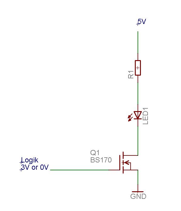

ich habe im Anhang eine simple Schaltung zum treiben einer LED
beigefügt. Und zwar soll der FET bei logischen 3V am Gate einen Strom
(~20mA) durch die Diode fließen lassen. Die Versorgungsspannung im zu
regelnden Kreis beträgt 5V.
Ich glaube der BS170 ist für diese Aufgabe gut geeignet, da sein V_th <
3V ist. Was ich mich nun aber Frage, ist, wie groß der Widerstand R1 zu
wählen ist, um den Diodenstrom zu begrenzen. Ich weiß nämlich nicht wie
hoch die Sättigungsspannung auf der Drain-Source Strecke ist?
Habe selbst noch nie mit FETs gearbeitet, deswegen wäre ich über eure
Hilfe sehr dankbar. Gibt es zum Bsp noch andere FETs, die ich nutzen
könnte, vorzugsweise in SMD Bauform?

Ich weiß, dass es sich um einen Field Effect Transistor handelt.
Aber ich meine den Vorwiderstand der LED!!!
Kann ich sagen, dass wenn die 3V am Gate anliegen, der Transistor
volldurchgeschaltet ist und somit der Drain-Source Widerstand R_DSON =
5ohm beträgt und somit kaum Spannung auf dieser Strecke abfällt und ich
einfachen Spg.-teiler zum berechnen des Vorwiderstands der LED nehmen
kann?

bei 3 V kann der fet 20 mA schalten das sollte reichen für eine normale
LED
oder du nimmst eine low currrent led mit 2 mA nur die super hellen led
gehen nicht die brauchen 30 mA
