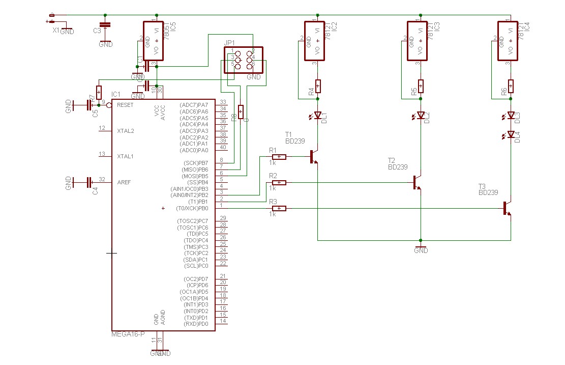

von peter (Gast)
da ist meine lösung zu dem problem. ist auch nur ein prototype, da ich
zuerst die software in griff bekommen will. die konstandströme werden
über den 12v regler über einen 33 ohm widerstand erzeugt. als
schalttransistoren habe ich einen anderen npn typ der 6A verträgt. das
ganze versuchshalber mit einem mega16

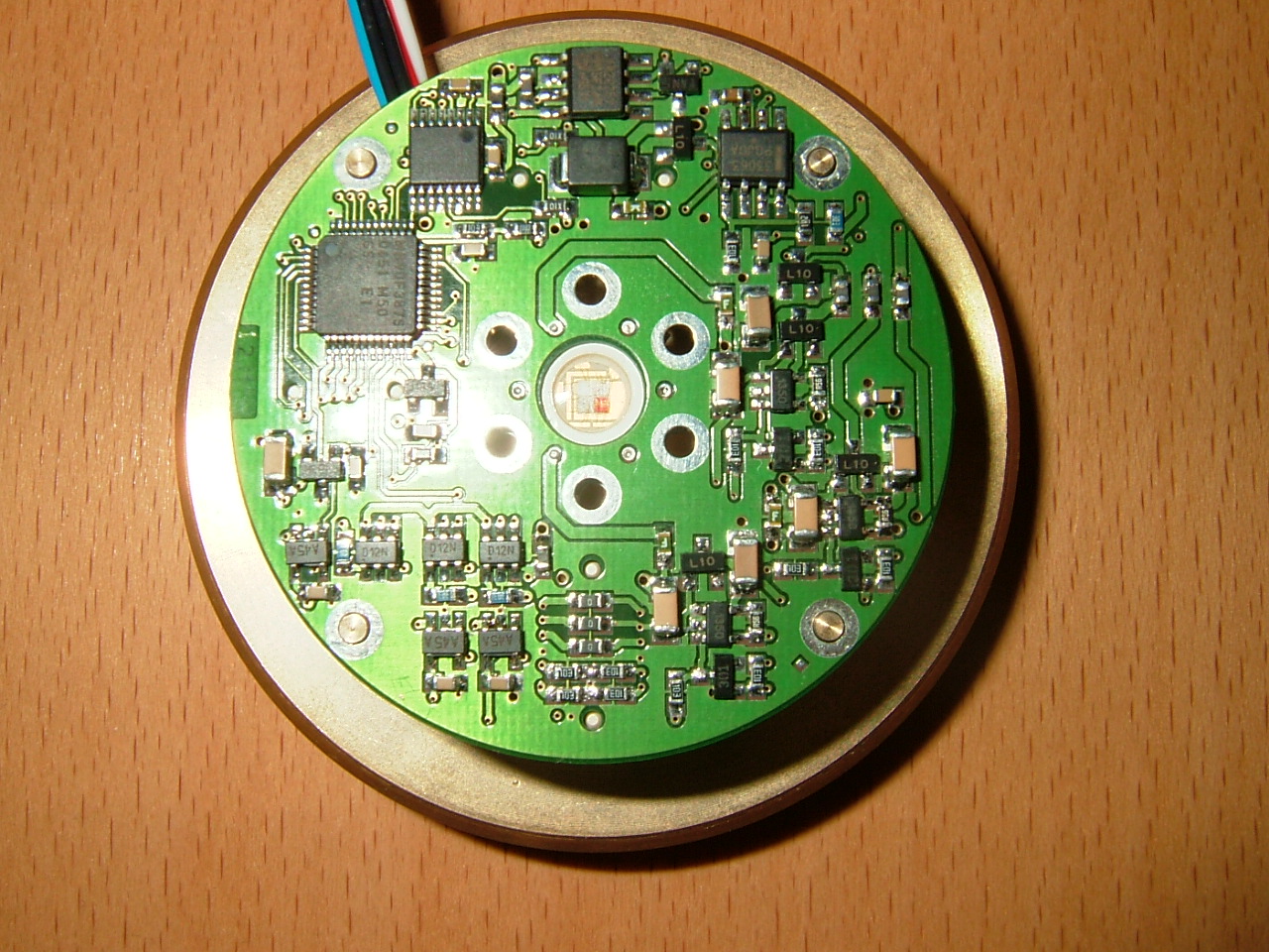

Also die erste Leiterplatte ist aufgebaut und funktioniert einwandfrei.
Wir arbeiten momentan fieberhaft an der Software um mit dem LED-Treiber
über CAN oder RS232 zu kommunizieren. Unser Board hat übrigens 127
Bauteile drauf und wir haben die ACULED direkt im Mittelpunkt der
Platine. Es ist übrigens ein 6-Lagen Multilayer da das Design mit den 4
Schaltreglern sehr kritisch ist. Das Design hat sich als sehr positiv
herausgestellt und wir können auch bestimmte Farbzusammenstellungen auch
noch in einem großen Bereich Dimmen was Schaltungen mit reiner PWM nicht
können. Wer Interesse hat kann mich ja unter
andreas.lingstaedt@vr-web.de mal direkt anschreiben.
Das Foto ist von der Oberseite!!
Mit freundlichen Grüßen
Andreas Lingstädt
von Andreas L. (andiling)
Hier mal das Foto! Falls es diesmal nicht funktioniert dann bitte per
E-Mail anfragen. Leider kann ich keine Schaltungsunterlagen aushändigen
da bereits die Vorkalkulation für die Serie läuft. Wir denken allerdings
daß unser Board unter 90 Euro mit ACULED gebaut werden kann.
Andreas Lingstädt
von Julien M. (ljminti)
Hallo Andreas,
Also der erste Eindruck ist ja schon sehr gut.
Ist die große Messingfläche(naja wohl eher Platte) unter der Platine der
Kühlkörper für die LED oder kommt diese komplett ohne aus. Schließlich
gibt auch so eine LED etwas Wärme ab.
Nun aber mal zur Platine selber.
Wenn ich einmal zusammenfasse hat diese Platine folgende Features:
- steuerbar über RS232
- steuerbar über CAN
- lineare Helligkeitsregelung aller Einzelfarben sowie Mischfarben
- vorraussichtlich sind fertige Lichtszenen im Prozessor hinterlegt
wenn ich jetzt was vergessen habe bitte korrigieren
Nun ich finde eine 6-lagige Platine mit 127 Bauteilen für eine einzelne
LED etwas übertrieben. Ich kann nachvollziehen, dass solch eine
Entwicklung Geld kostet, aber bist Du sicher das es 90 Euro Wert ist?
Ich selber versuche gerade, wie im ersten Post beschrieben, mit etwas
mehr als 20 Bauteilen eine stromgesteuerte lineare Farbmischung inkl.
Dimmfunktion für eine Aculed zu entwickeln. Wie gesagt mal sehen was das
ergebnis bringt.
primär werde ich nur die RS485 Schnittstelle unterstützen.
Um nochmal auf dein Projekt zu kommen. Ich möchte diese Arbeit in
keinster Weise abwerten oder gar meinen es besser zu können. Dieser Post
soll lediglich ein erstes Feedback sein und meine persönlichen Eindrücke
schildern.
Schließlich weiß ich aus eigener Erfahrung, was es bedeutet solche
Platinen zu erstellen (inkl. Erarbeitung des Know-Hows).
Vielleicht muss ich auch einige Aussagen korriegieren, wenn nähere
Details der Platine bekannt sind.
Gruß Julien
Also erstmal kostet das leere Board als 6-Lagen Multilayer beim PCB-Pool
schon fast 40 Euro, die Aculed 20 Euro dann biste schon mal bei 60 Euro
der Oszillator kostet auch nochmal 5 - 6 Euro und dann der Controller
liegt auch noch mal bei 8-10 Euro im Einzelstück!
So nun zum Board:
Ich habe die Erweiterbarkeit der Platine vergessen (wahrscheinlich
kannste 4 ACULEDS an einem Board betreiben) sicher 3 Aculeds.
Alle LED's sind zusätzlich Temperaturüberwacht.
Was die Software angeht - die ist noch am entstehen und wenn ihr ein
nettes Feature wisst dann teilt es uns einfach mit. Wir haben genug
Platz im Controller! :-)
Uns war es wichtig möglichst wenig Wärme bei der Regelung der
Dieodenströme zu erzeugen. Desshalb haben wir uns für Schaltregler
entschieden und auch testaufbauten gemacht.
Also geschaltenen Regler mit einseitigem Board kann man ganz schnell
vergessen. Die fangen sich zuviele Störimpulse ein und die LED macht was
sie will.
2. Design darf max. 50mm Durchmesser haben. Dimmfeature,
Farbkalibrierung sowie CAN-Bus, RS232 und versorgungsspannung muß in
weiten bereichen akzeptiert werden. Alle Schnittstellen sind ESD -
geschützt!!!!
3. 127 Teile sind das minimum für 3 Farbkanäle.
So, noch weitere Fragen??
Mit freunlichen Grüßen
Andreas Lingstädt
Noch kurz zur Messingplatte:
Das ist meine Löthilfe!! Aber zum Foto machen war das ding halt auch
sehr hilfreich! :-)
Ganz ohne Kühlkörper wird es wohl nicht gehen aber das werden wir erst
nächste Woche testen können wenn die Software in ihren Grundfunktionen
ferig ist.
Das Board nimmt nämlich durch die großen Masseflächen sehr viel wärme
auf.
Mit freunlichen grüßen
Andreas Lingstädt
