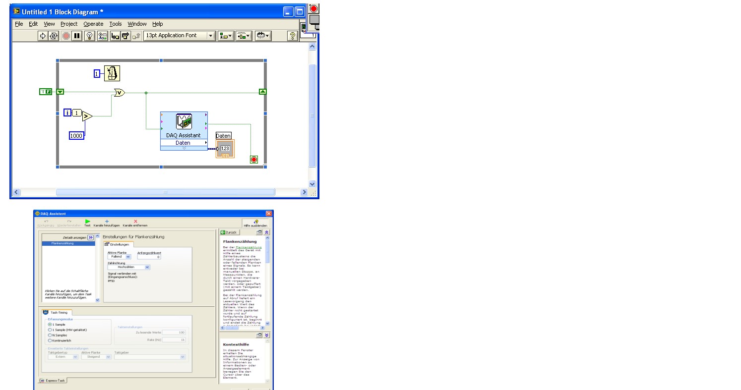

von Fritz123 (Gast)
Hallo pätz,
anbei das LabVIEW Programm, das von der USB6008 eine Sekunde die Impulse
zählt.
Zugegeben: Das Programm ist nicht mit einem Generator getestet.
Mit Gruß
Fritz
von Fritz123 (Gast)
Anbei der Sourcecode, für diejenigen, die LabVIEW 8.0 installiert haben.
Fritz
von Fritz123 (Gast)
das Programm habe ich soeben getestet.
1. Es zeigt bei 100 Hz am Eingang den Zählerstand von ca. 200 an.
   bei 500 Hz  ... ca. 1000
   usw.
2. Die Genauigkeit ist von der Maskierung mit dem Timer begrenzt.
   Bei 100 Hz erhalte ich Werte von 197 bis 203.
Herzlichen Gruß
Fritz
PS. Die Verbindung besteht aus 2 Drähten.
Generator GND -> GND der USB
Generator TTL Ausgang -> PFI0 der USB
