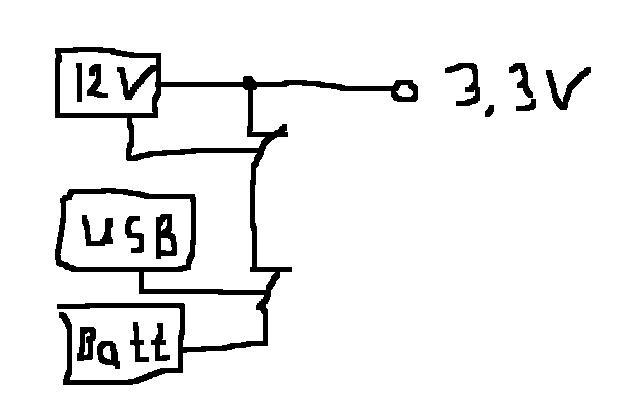

nun bin ich aber bei drei möglichen quellen angelangt:
a) versorgung aus dem netz (12V)
b) versorgung durch batterie ( ??? V)
c) versorgung durch usb (5v)
für die versorgung aus dem netz und durch den usb kann ich ja ohne
probleme einen festspannungsregler nehmen aber dann wäre da noch die
batterie. und was ich dan überhaupt nich weiß wie kann ich zwischen den
ganzen spannugen hin&her schalten?!?
ich habe mal (leider eine sehr schlechtes) bild gezeichnet wie ich mir
das so in etwa vorstelle, siehe anhang: wenn die versorgung aus dem netz
wegfällt dann schließt der öffner und die versorgung kann vom usb
vorgenommen werden. wenn keine versorgung aus dem usb stattfindet dann
muss die batterie hinhalten.
ich hoffe das ich das einigermaßen verständlich ausdrücken konnte!

Entkopple doch die einzelnen Spannungsquellen über Dioden (vor dem
Spannungsregler).
Du hast dann zwar ca. 0.6V Verlust, aber auf diese Weise führt immer die
höchste Spannung.

Das kannst du doch ganz Einfach mit Dioden realaisieren (wie ich oben
schon schrieb):
 U1  ----| |------|
 U2  ----| |------|------- Spannungsregler Eingang
 U3  ----| |------|

zu der diodenschaltung: wenn zwei quellen die gleiche spannung
vorweisen, funktioniert das aber nicht mehr - finde ich jetzt nicht mehr
so dolle :(
ich habe im www schon die ein oder andere uC-schaltung mit eine kleinen
knopf batterie gesehen. woher nehmen die sich denn bei der kleinen 3v
batterie die spannung von mindestens 4,5v für den
festwertspannungsregler?
oder knallt man die 3v batterie hinter den festwertspannungsregler? die
meisten uC's funktionieren ja auch schon mit einer spannung von ca. 2,5v
#585372
a.) wird das in Deinem Fall nie vorkommen da ja nur USB oder 12V zur
Verfügung stehen - aber nie gleichzeitig...
b.) selbst wenn beide 5V hätten würde entweder einer früher
durchschalten oder es wäre sowieso egal.
Man wird wahrscheinlich nie einen Linearregler hinter eine Knopfzelle
schalten um die wenige Energie die so eine Batterie hat nicht unnötig zu
verheizen.

>also ist es durchaus üblich die batterie hinter den linearregler zu schalten?
Ja, allerdings wird der µC damit nicht betrieben, die kleinen
3V-Lithiumzellen (CR2032, CR2025) werden zur Pufferung von Speichern
(SRAM) benutzt, um bei Stromausfällen nicht den Speicherinhalt zu
verlieren.
Dort wird üblicherweise die Diodenschaltung von oben verwendet.
#585397
> schalten?
Niemals... Da Batterien nicht ohne weiteres "geladen" werden können muss
man auf jeden Fall eine Schutzschaltung installieren (min.
Shottky-Diode).
