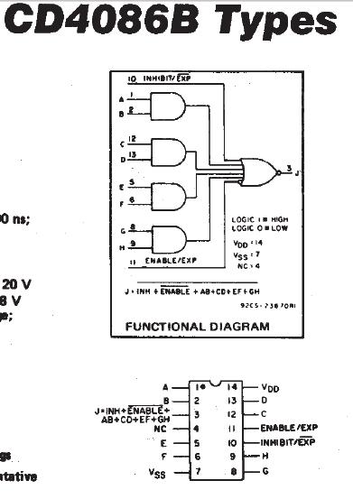

hi,
die beiden r/s flip flops IC3 A/B und Ic2 A/B sehen soweit ganz gut aus,
wofür der 10pF Kondensator!?
wenn ich das recht verstehe, willst du mit der kombi 74 590 und 4086 bei
einem bestimmten wert ic3 R/S setzen!?
zurückgesetzt werden soll es dann mit S1!?(vielleicht solltest du S1
einen pull down verpassen.
zudem hatte ich ad hoc nur dies datenblatt zu 4086 gefunden, das pinning
ist anders als deines - j1 also der schaltausgang liegt hier auf einem
anderen pin - oder habe ich evtl die bezeichnung nicht richtig gelesen -
ist stark undeutlich
CD4086BE ist doch richtig, oder!?
mir ist zwar noch nicht klar wie die verknüpfung von 74590 und 4086
funktionieren soll, da 4086 mehrere ergebnisse geben sollte, das es sich
um 4 UND gatter mit jew, 2 eingängen handelt,
die auf ein nor geführt sind, aber vielleicht habe ich ja auch etwas
übersehen...

Sorry!
Mein Fehler, ich habe den Baustein falsch beschriftet, das ist ein 4068
und kein 4086. Entschuldige die Verwirrung. Ich hab das Datenblatt in
den Anhang gepackt.
Der 10pF Kondensator ist für einen definierten Zustand beim Einschalten.
