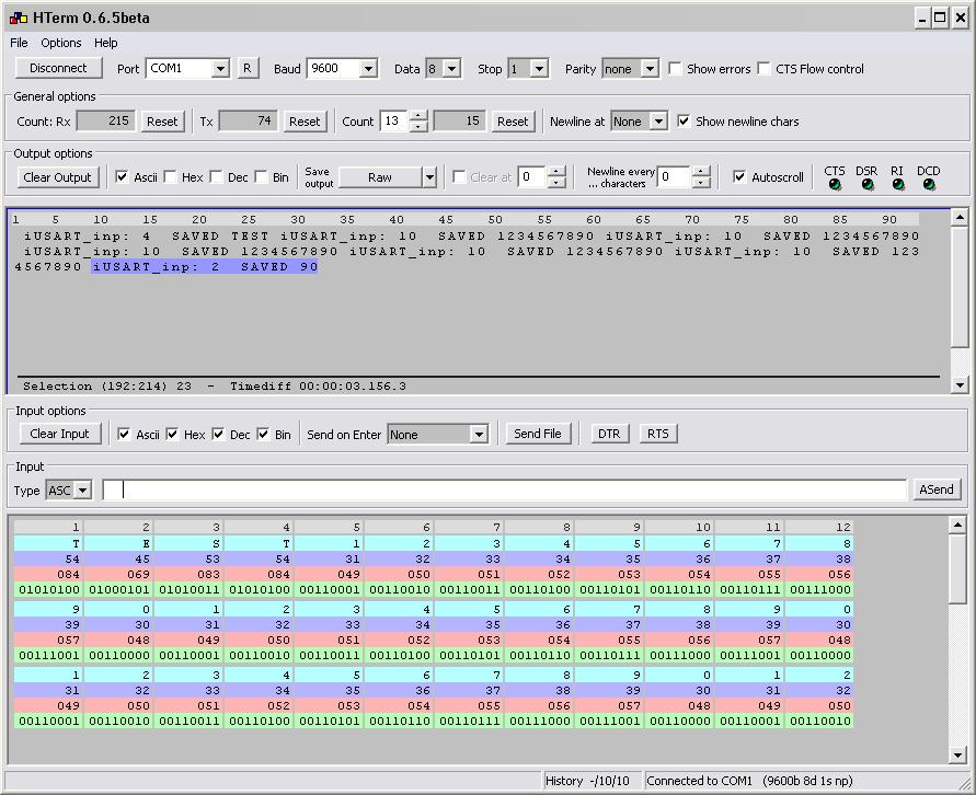

Nun funktioniert das soweit ganz gut, jedoch gibt es manchmal das
Phänomen, dass nicht alle Zeichen gespeichert werden. Z.B. sende ich 10
Zeichen "1234567890", was mehrmals hintereinander klappt. Dann jedoch
kommen nur 2 oder 3 der 10 Zeichen an. Alles im selben
Programmdurchlauf. Danach kann wieder alles funktionieren. Sehr seltsam.
Die Taktung müsste stimmen (F_CPU=4000000, BAUD_RATE=9600), ich bekomme
mit dem Funktionsaufruf long_delay_ms(1000) auch eine Verzögerung von
genau 1 Sekunde. Das ist doch das Indiz schlechthin, dass in der
Hinsicht alles stimmt, oder?
Jedenfalls arbeite ich schon seit Tagen an dem Programm und bekomme es

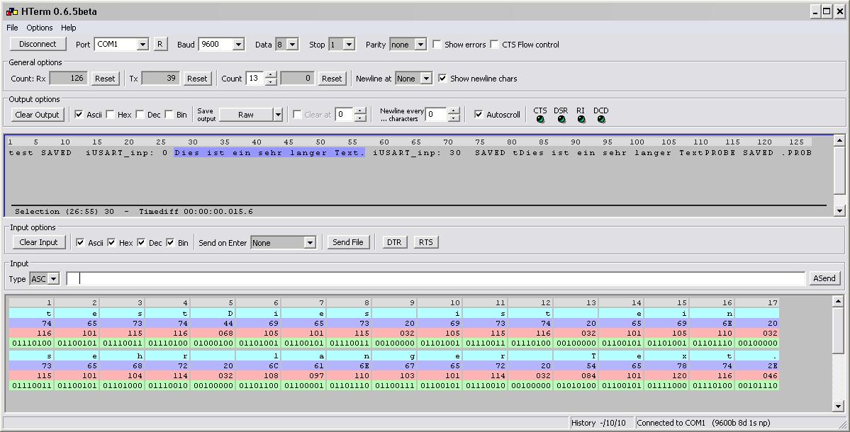

nicht 100%-ig hin. Ich habe mehrere Test-Ausgaben eingebaut. Bbei Druck
auf SW0-Taster wird 'SAVED' gesendet, bei SW2 wird der Wert von
iUSART_inp ausgegeben (Anzahl der eingelesenen Zeichen). Dieser Wert ist
dann beim Auftreten des Fehlers entsprechend klein (z.B. 2 statt 10
Zeichen).
Ich verwende den Tiny2313 mit dem STK500 und das AVR-Studio 4.13 (Build
528).

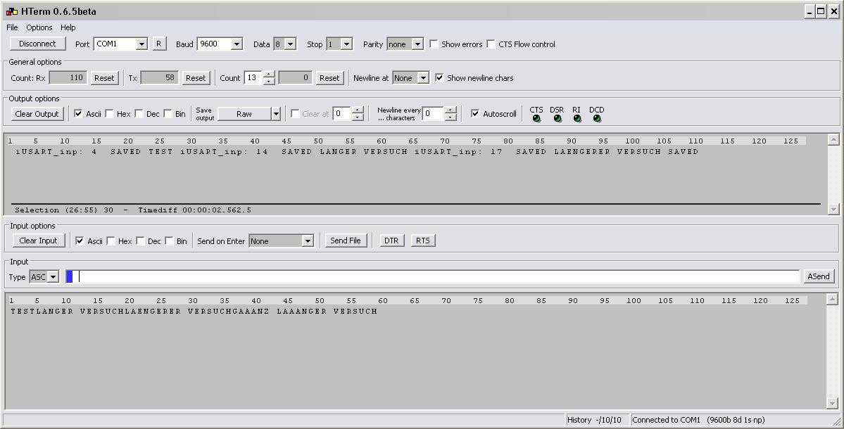

Ich poste hier einfach mal den ganzen Code. Angehängt habe ich einen
ScreenShot von HTerm, wo sehr gut zu sehen ist, was ich meine. Die
Reihenfolge bei HTerm war folgendermaßen: Eingabe, SW2 (iUSART_inp
ausgeben), SW0 (im EEPROM speichern), SW1 (EEPROM auslesen und ans
Terminal schicken).

Echo habe ich eingebaut:
if( UCSRA & (1<<RXC) ) {  //Zeichen werden empfangen und im char-array gespeichert
      USART_transmit(UDR);
      cUSART_inp = (char *)realloc( cUSART_inp , (++iUSART_inp) * sizeof(char) );
      cUSART_inp[iUSART_inp-1] = UDR;
      cBoolSaved = 0;
es kommen alle Zeichen an und werden unverfälscht wieder ans Terminal
gesendet. Die eigentliche Funktionalität des Programms wird durch diesen
Test aber zerstört. Die Strings werden nur noch zerstückelt gespeichert
(s. Anhang).
Liegt das daran, dass das Datenregister UDR nur dazu gedacht ist, einmal
verwendet zu werden? Würde beispielsweise Folgendes gehen?
sTmp  = UDR;
sTmp2 = UDR;
sTmp3 = UDR;
Oder muss man daraus dieses machen, damit es funktioniert?
sTmp  = UDR;
sTmp2 = sTmp;
sTmp3 = sTmp;
So, ich sehe also nun, dass die Zeichen korrekt gesendet und wieder
empfangen werden können. Da die bisherige Funktionalität durch den Test
ausgehebelt wird (oder mache ich da etwas falsch?!), lässt sich leider
nicht sagen, ob im Fehlerfall auch alle Zeichen ankommen oder nicht. Wo,
denkst du, könnte die Fehlerquelle liegen?
Schließlich muss man ja bedenken, dass der Fehler, wie gesagt, ja nur
manchmal auftritt, mit demselben String, der 5 Sekunden vorher gepasst
hat. Ist das etwas, was ich per Code in den Griff bekomme?
Gruß Matze

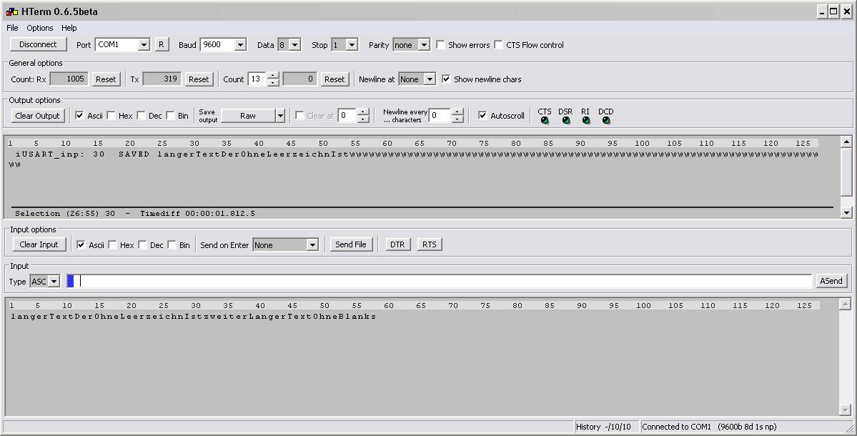

Hier noch ein ScreenShot von HTerm. Man sieht, dass die ersten drei
Versuche problemlos klappen. Der String "GAAANZ LAAANGER VERSUCH" hat
das Ganze zum Absturz gebracht.
Der 2313 reagiert nicht mehr. Die LEDs 2,3 und 4 (an PORTB) leuchten
plötzlich (hab ich bislang nicht gesehen)! Irgendeine Idee, was das zu
bedeuten hat?
Gruß Matze

So, hier ein ScreenShot, mit dem du vielleicht was anfangen kannst. Es
wurden zwei Strings gesendet:
"langerTextDerOhneLeerzeichenIst"
und
"zweiterLangerTextOhneBlanks"
Direkt nach Eingabe (vor irgendeiner Verarbeitung) wurden jede Menge
binäre Nullen an den Rechner gesendet und das Programm blieb hängen.
Vielleicht kann ja jemand was mit diesem Phänomen anfangen...
Gruß Matze
Gast #585232
Sorry, ich wollte sagen, direkt nach Eingabe des 2. Strings wurde die
Nullen gesendet und das Programm blieb hängen. Der erste String wurde
noch (scheinbar) korrekt verarbeitet.
Gast #585304
Sieht für mich nach einem Pointer/Speicherfehler aus...
Mach das ganze Programm doch erst mal "sauber". Also mit festem Array
zum abspeichern.
Weiteres Problem könnten die delays sein, wenn während des delays Daten
eingehen können diese nicht verarbeitet werden. Das könntest Du in einem
der USART Register abfragen (komm ich grad nicht drauf), oder noch
besser, Empfang mit einer ISR realisieren.
Philipp

So, es hat sich einiges getan!
Ich habe realloc() rausgeschmissen und durch ein statisches Array
ersetzt (Code um die Hälfte geschrumpft!).
Desweiteren gibt es nun eine Funktion, die (ausgelöst durch einen
Taster)
den restlichen verfügbaren Speicher (SRAM) ans Terminal sendet. Daran
sieht man auch die Problematik mit realloc(). Denn ich habe für das
Array sowieso nur 30 oder 40 Bytes zur Verfügung, der Rest der 128 Bytes
(tiny2313) ist belegt. Deshalb haben kleine Strings immer funktioniert,
große aber nicht.
Das Programm hätte also funktioniert, wenn ich mehr Speicher gehabt
hätte...
Die größte Neuerung sind zwei Funktionen, die ich für das Speichern im
EEPROM geschrieben habe:
eeprom_get_next_byte()
eeprom_get_first_written_byte()
So ist es mir möglich, mich quasi im Kreis zu bewegen und das EEPROM
gleichmäßig zu beschreiben. Ich bin sicher, da gibt es haufenweise
(wahrscheinlich bessere) Lösungen im Internet, aber diese kleine
Herausforderung wollte ich mir nicht nehmen lassen. Man kann schließlich
auch ohne Copy&Paste programmieren (ja, das geht wirklich)!
Einziger Nachteil meiner Lösung: Beim ersten Durchlauf (wirklich nur
nach Programmstart) wird das Byte 0 im EEPROM ausgelassen. Bei jedem
weiteren Durchlauf wird es aber beschrieben. Da mir keine bessere Lösung
einfiel, als mit einer globalen Variable zu arbeiten (kostet ja wieder
Speicher), habe ich es erstmal so gelassen. Dann lebt das erste Byte
eben minimal länger als die anderen...
So, nochmal vielen Dank an alle, die mir geholfen haben!
Da ich denke, dass es viele AVR-Anfänger wie mich gibt, poste ich hier
nochmal den kompletten, aktuellen Code. Ich habe ihn hinreichend
kommentiert und bin sicher, dass dem einen oder anderen damit vielleicht
ein Licht aufgeht.
Kritik/Anregungen/Vorschläge sind ausdrücklich erwünscht!
Gruß Matze
