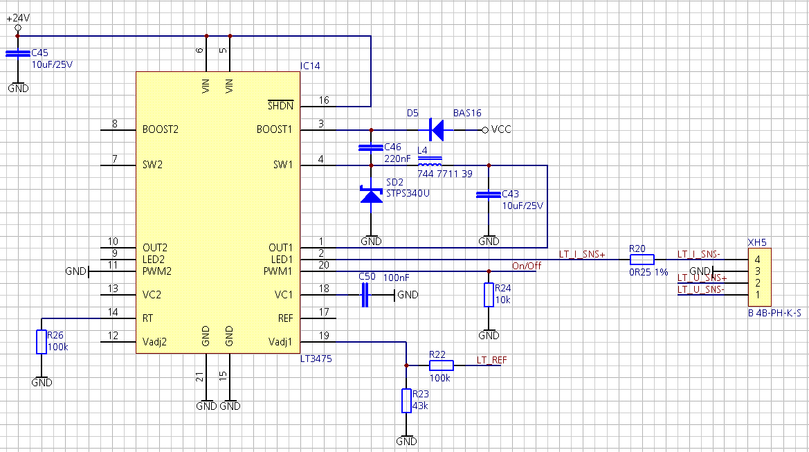

Hallo Leute,
ich benutze einen LT3475 zur Erzeugung eines Konstantstromes über einer
ohmschen Last (ca. 10 Ohm). Laut Datenblatt ist es möglich den Strom zw.
50mA und 1,5A Stufenlos einzustellen, indem man eine Spannung zwischen 0
und 1,25 V an den Vadj Pin anlegt.
So weit, so gut...
Ich habe nun eine Schaltung aufgebaut, die soweit auch Funktioniert.
Allerdings lässt sich der Strom nicht wie im Datenblatt beschrieben bis
auf 50mA herunterregeln sondern bleibt bei 200mA "hängen".  Ich hatte
die Schaltung vorher schon mit SwitcherCAD simuliert und es
funktionierte wunderbar. Den entsprechenden Schaltplan hab ich
beigefügt. Die Steuerspannung am Vadj Pin erzeuge ich übrigens mittels
eines DAC8532 (16 Bit Auflösung). Die Speicherdrossel ist von Würth
(39µH 2,5A).
Hat jemand eine Idee woran das liegen könnte?
Danke für eure Hilfe

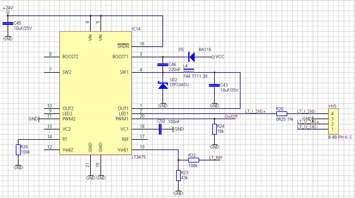

von Manuel U. (hunter)
Wunderbar, wenn man vor dem Absenden auf Vorschau klickt, geht der
Dateianhang verloren. Hier isser nochmal...
von Frank S. (Gast)
Also was ist mit dem Ref-Pin ?
Der ist bei Dir unbeschaltet ?
von Frank S. (Gast)
Ok, macht Sinn. Wer lesen kann ist klar im Vorteil.
Das ist ja Ref-Out.
Sorry.
von Stephan (Gast)
Schlage vor, versuch das Ding mal mit einem normalen Poti zu dimmen.
Wenn das geht, liegt der Fehler wohl an der Ansteuerung vom DAC.
Stephan.
Das zählt auch für mich. Das Problem ist zwar nicht gelöst, aber
zumindest habe ich die Ursache dafür gefunden. Laut Datenblatt brauchen
die NPN Transistoren Q3 und Q4 mindestens 2 Volt um richtig zu
funktionieren. (Datenblatt S.7). Wenn die Spannung an dem jeweiligen
Out-Pin < 2V ist wird so lange nach geregelt, bis diese 2 V erreicht
hat. Bei 10 Ohm Last ergibt dies dann die von mir erwähnten 200mA.
Das erklärt so ziemlich alles...
Trotzdem danke für eure Hilfe, nun muss ich mir wohl eine andere Lösung
einfallen lassen.
