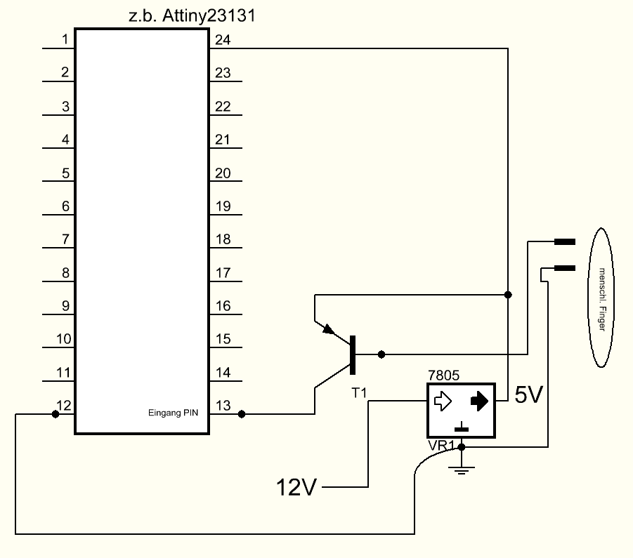

ich will per finger zwei kontakte überbrücken, was eine 5V oder 0V(also
einen eindeutigen Pegel an einem µC-Pin) Spannung zurfolge hat.
Es sollte am besten mit bc556 oder bc546 funktionieren.
Der angehängte SP sollte's demonstrieren. Aber ich bin mir nicht sicher
wo ich pullups oder widerstände einsetzen soll.
gruss max

hi,
wenn dein menschenfinger durch 'ne büroklammer ersetzt wird. ist t1
ziemlich zackig fratze, vllt. hier mal nen kleinen begrenzer einplanen.
ansonsten müsste das so schon gehen, je nach verstärkungsfaktor von t1
mit nassem oder trockenem finger. dennoch wär ein pullup von emitter zu
basis 'ne vornehme variante, um das ganze bissl betriebssicher zu
kriegen. und ein pulldown am kollektor tät sich evtl. gut machen, damit
der pin nicht undefiniert in der luft rumhängt.
grüssens, harry

Der Transistor ist imho schon ok, ansonst fetzt es den uC wenn du mal
elektrostatisch geladen bist. Auf jeden Fall würde ich auch noch eine
Diode gegen Vcc schalten, das würde die maximale Spannung auf Vcc+0,7V
begrenzen.
Nur so als Anregung, aber es gibt hier sicher Leute die mehr Erfahrung
mit Überspannungsschutz haben als ich denke ich mal...
