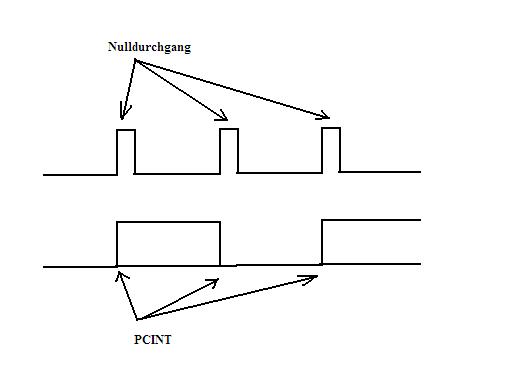

Gast #585812
Hallo!
Ich weiß nicht ob man die Triggerbedingungen der PCINTS wirklich nicht
ändern kann aber wenn das der Fall ist könntest du ja immernoch den
Impuls?! von deiner Nulldurchgangserkennung umwandeln.
--> Positive Periode = PCINT- Pin HIGH
--> Negative Periode = PCINT- Pin LOW
MFG MainSter
