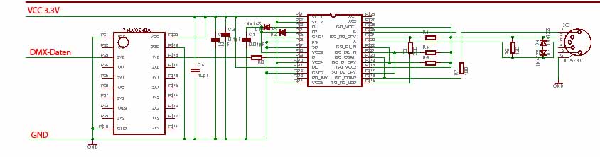

Gast #586858
kann jmd. drüber-schauen ob das so richtig alles geschaltet ist?
Die Werte für die Widerstände stehen ja im Datasheet (hab sie nur noch
nicht eingetragen)... weil ich gern SMD-Widerstände verwenden möchte und
auf anhieb keine in Eagle gefunden habe...
Andrea
Gast #586986
Ja, du kannst DE fest anklemmen. Damit ist das Teil immer auf Senden
gestellt.
Ich will auch einen IC der HC Reihe (74HC595) mit 3,3V betreiben. Laut
Datenblatt sollten die HC-Typen das können. Steht in der zulässigen UB
ja so drin. Nur werden die Schaltzeiten etwas größer sein, aber
immernoch im 10..50ns Bereich liegen...
