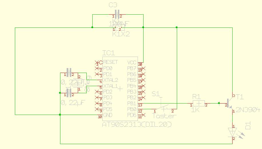

Ich würde gerne mit einem ATtiny2313 ein Codeschloss realisieren. Dazu
würde ich gernen einen Code wie z.b. "lang-kurz-kurz-lang-lang" nutzen.
Das heißt ich würde beispielsweise an PB0 einen Taster anklemmen der
diesen auf 5V high setzt für eine bestimmte Zeit (Kurz = kürzer als 1
sekunde, lang= min. 1 Sekunde).
Wenn der Code richtig eingegeben wurde würde ich gerne z.b. PB1 von low
auf High setzen und somit über einen Transistor ein Relais anziehen
lassen.

Als kurzer Nachtrag hier noch mal ein Schaltplan wie ich mir das
vorstelle. Anstelle des Relais hab ich jetzt einfach mal kurz eine LED
genommen weil ich kein passendes Relais in meiner Bauteileliste gefunden
habe.

hallo,
sry aber so geht das nit mit den taster einfach an den uC pin.
du musst dem pin schon einen definierten pegel geben, ansonsten zappelt
der vor sich her.
z.B. nen wiederstand vom pin auf GND.
genauso wie bei der LED da solltest auch den strom mittels wiederstand
begrenzen.
gruss
Gast #586635
Noch ein paar Tips:
-Nimm nen ATTiny oder ATMega, dann kannst du Dir den Quarz und die
beiden Kondensatoren sparen.
-Mach die LED nicht an den Emitter sondern an den Kollektor gegen +Vcc.
So kannst du auch dann z.B. mal ein 12V Relais schalten (mit
Freilaufdiode!)
-Das Schaltbild sieht nach Target aus. Auch darin gibt es sicher ein
Symbol für GND, den man an jede Stelle wo GND gebraucht wird hinsetzen
kann, so wird der Schaltplan wesentlich übersichtlicher

Wow das hilft mir ja schon mal wesentlich mehr weiter. Danke Jungs!
Die Beiden Kondensatoren am Quarz werde ich dann entfernen und nen
ATTiny2313 nehmen. Den uC Pin für den Eingang werde ich dann mit 10 kOhm
an Masse hängen und und per Taster dann auf Vcc ziehen.
Und "Ja" ich benutze Target ;-) Danke für den Tipp mit GND.

@oZe: bei dem Taster kannst du dir den Widerstand auch komplett sparen
indem du den intrnen PullUp vom Port benutzt und den dann mittels Taster
nach GND ziehst - is ja wurscht ob du nun 0 oder 1 wertest...
Wenn du ein exaktes Timing brauchst, kommst um den Quarz nicht herum,
aber für deine Zwecke gehts auch ohne.
