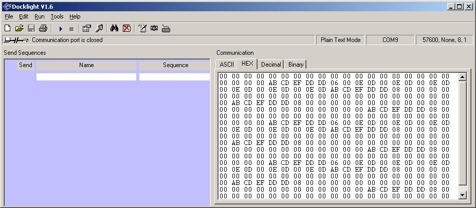

ich hab ein ganz komisches problem. der Code unten funktioniert ab und
zu aber nicht immer. ich hab ein screenshot von der uebertragung im
anhang. Es wird 0xDDDD gesendet. danach eine Zahl wieviele Pakete meines
Structs folgen. die pakete sollten immer folgende Form haben:
0xAABBCC
manchmal klappt, manchmal nicht. und ich find den fehler nicht.
WinAVR 20070122, AVRSTUDIO 4.13Build528
wenn ich folgende Zeile
SPI_data[SPI_i].ADC_value = 0xAA;    // <= ist nur ein test
durch
SPI_data[SPI_i].ADC_value = data2[i];   //<= so sollte es sein
ersetze, dann kommen nur noch 0x00 !?!?!???
bitte um hilfe...
gruss
Patrick

OP #587030
Oh man, ich hab den Fehler gefunden. NEVER EVER COPY PASTE
PROGRAMMING!!!
for (i=0; i<SPI_packets_to_send; i++){
      uart_putc(SPI_data[i].ADC_value);    //<= i nicht SPI_i!!!!!;
      _delay_ms(200);
      uart_putc(SPI_data[i].x_coord);      //<= i nicht SPI_i!!!!!;
      uart_putc(SPI_data[i].y_coord);      //<= i nicht SPI_i!!!!!;
      _delay_ms(200);
Allerdings ist noch ein Punkt offen:
muss ich meine array mit "volatile" deklarieren???
