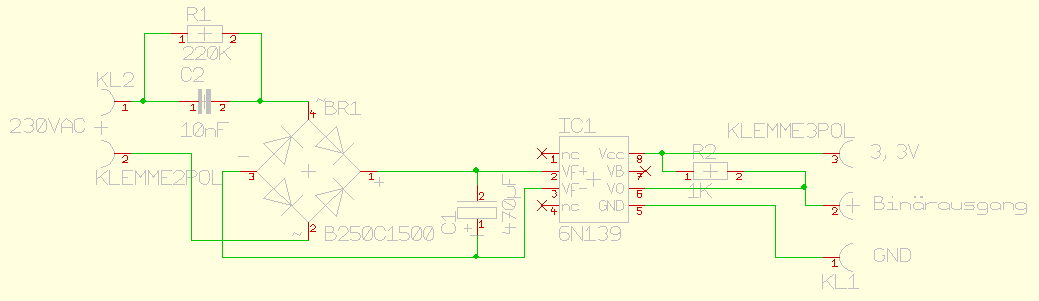

Hallo, ich habe mehrere Taster, die 230V schalten und die ich von einem µC auswerten lassen möchte. Dazu habe ich die im Anhang befindliche Schaltung entworfen, die aus den 230V 3,3V machen soll. Dazu habe ich noch ein paar Fragen: 1. Sollte zu C2 noch ein Widerstand in Reihe geschaltet werden, weil der Kondensator den Einschaltmoment evtl. nicht überleben könnte? Wenn ja, wie sollte man diesen dimensionieren? 2. Muss bei der Berechnung des Blindwiderstands C2 mit der Scheitelspannung 230V oder mit der effektiven Spannung 325V gerechnet werden? 3. Eigentlich sollte am Gleichrichter ja nur die Durchlassspannung der Diode im Optokoppler anliegen, oder? Würde es dann nicht reichen einen 40V Gleichrichter einzusetzen? 4. Bei ähnlichen Schaltungen habe ich gesehen, dass zusätzlich hinter dem Gleichrichter noch ein Vorwiderstand eingebaut wurde. (z.B. http://www.mikrocontroller.net/attachment/23670/230v_opto.png) Wozu ist das nötig? Fungiert der Kondensator mit seinem Blindwiderstand nicht schon als Vorwiderstand? Bei der Berechnung von C2 bin ich von einer Durchlassspannung von 1,4V und einem Betriebsstrom von 0,5mA der Diode im 6N139 ausgegangen. Liege ich damit richtig? Denn im Datenblatt steht auch etwas von 1,6mA. Oder bezieht sich das nur auf den 6N138? Gruß Fabian

du hast den Angang vergessen. Einfach nen Spannungsteiler aus zwei 1Meg Widerständen nach Masse machen, die internen Schutzdioden schneiden den überschüssigen teil dann schon ab. Zum erfassen ob 230V anliegt oder nicht, musst du den Pin jeweils mindestens 3mal in 20ms (50Hz Periode) abtasten. Ist einer der drei Werte eine 1 gewesen, so ist scheinbar eine Periode vorhanden. Das erforder 3 Puffervariablen, die jeweils einen Abtastwert bekommen. Das Gesammtsignal ist dann durch bitweise und-Verknüpfung zu erlangen. Viel Erfolg

nicht vergessen: die variante mit dem Spannungsteiler ist nicht (!) potenzialfrei!

Sorry, habe den Anhang vergessen. Hier ist er. Gruß Fabian

@ Fabian, was auch noch eine sichere und kostengünstige Lösung für die 230V Eingänge wäre, ist ein RELAIS Dann kannst du dir sogar den Optokoppler sparen. lg Peter
#587452
>Der Optokoppler alleine ist auf gar keinen Fall ausreichend.
Könntest du das näher erläutern ? Ich dachte bisher immer genau dafür
sind Optokoppler da ?

Hier hat nur wahrscheinlich nur einer Recht: Peter S. Zunächst: Ist der Kleinspannungsbereich berührbar ??? Wenn ja, ist sowieso alles beschriebene verboten. Verboten heißt verboten und ist strafbar, zumindest nach einem Schadensfall. Ist der Kleinspannungsbereich nicht berührbar, so gelten die Vorschriften für Netzspannungskreise, und dann ist es eigentlich auch verboten. Für Netzspannungstrennung mit Optokopplern müssen 10 mm Luft- und Kriechstrecke auch im Optokoppler vorhanden sein, dafür gibt es Spezialoptokoppler. Und auch in der gesamte Schaltung muss diese Kriech- und Luftstrecke 10 mm betragen; im Fehlerfall, z.B. irgend ein Draht bricht, darf Kleinspannung und Netzspannung nicht zusammenkommen. Und egal, ob für Industrie oder für Hobby; die VDE-Vorschriften gelten immer. Hoffentlich betrete ich nie die Wohnung von Fabian Wolter.

yyyy wrote: > Für Netzspannungstrennung mit Optokopplern müssen 10 mm Luft- und > Kriechstrecke auch im Optokoppler vorhanden sein, dafür gibt es > Spezialoptokoppler. > Und auch in der gesamte Schaltung muss diese Kriech- und Luftstrecke 10 > mm betragen; im Fehlerfall, z.B. irgend ein Draht bricht, darf > Kleinspannung und Netzspannung nicht zusammenkommen. Hoffentlich schaust Du nie in ein PC-Netzteil rein, danach würdest Du Amok laufen...

Hallo, die Optokoppler müssen VDE-zertifiziert sein, um damit eine statthafte Lösung bauen zu können. Habe mir gerade mal einen solchen Optokoppler(6N138V) angeschaut. Den Unterschied, den ich höchstens erkenne ist, dass die Beinchen ab Werk weiter vom Gehäuse abstehen. Das Gehäuse an sich ist aber nicht breiter o.ä. Dass die vorgeschriebenen Abstände eingehalten werden müssen, ist natürlich klar. Der Kondensator aus dem Kondensator-Netzteil sollte natürlich auch ein X-Typ sein, auch mit VDE-Zertifikat. Der EIB Dimmer von Siemens, den ich hier habe, benutzt ebenfalls Optokoppler intern. 2 Stück genau: SFH615a und SFH618(beide mit VDE0884 bzw. EN60747-5-2). Diese beiden als SMD-Version sind dort auf der Platine über einem breiten Spalt auf der Platine montiert. Der Netzspg.-Teil ist mind. 10mm (über den Spalt hinweg) von der Niederspg.-Busseite getrennt. Also wirklich keinerlei Verbindung dazwischen natürlich. Insgesamt hat der EIB-Dimmer 3 Platinen in Sandwich-Bauweise: -Busplatine (Niederspg.) -Dimmercontrollerplatine(Dimmercontroller versorgt über Busplatine auf der einen Hälte, in der Mitte über dem Spalt die beiden Optokoppler, auf der anderen Hälfte liegt die Nulldurchgangserkennung, kleiner Spg.-Regler für diesen Teil der Schaltung, etc.) -Leistungsteil(Netzspg., hier sind im wesentlichen zwei Mosfets in Reihe, ein Kondensator-Netzteil mit X2-Kondensator zur Versorgung der Ansteuerelektronik (Nulldurchgangserkennung, etc.) auf der Netzseite. Gruss, Chris

Hallo Fabian, also ich würde es auch so machen wie du geplant,die Schaltung ist in vielen geräten so findbar. Warum da noch ein Widerstand rein muß ist: Du darfst die Schaltung nicht nur durch den Scheinwiderstand des Kondensators betrachten,sondern im Einschaltmoment als Integrierglied. Hier kann zu viel Strom fließen,desswegen kommt da stets eine Widerstand rein. Manchmal sieht man den R auch vor dem Gleichrichter in Reihe zum Kondensator. Um mal auf eine deiner Fragen einzugehen und nicht nur rumzutrollen ;-) sei vorsichtig! Mir ist vor einiger Zeit ein elektronisches Treppenhausrelais beim ersetzen nebst Panzersicherung um die Ohren geflogen. Der Grund: Jemand hatte das alte Relais mit der Versorgung und Taster auf verschiedene Phasen angeklemmt. Fazit: Wenn du was sicheres,gescheites bauen willst,dann richte deine Isolation nach den 400V und nicht nach den 230V aus Gruß Andi Ps:
Hallo nochma, sorry, der c ist ein Differenzierer. Der Strom wird im Einschaltmoment nur durch den Gleichrichter begrenzt. Der 470µF stellt da ein Kurzschluß dar. Ich würde einen Widerstand in Reihe schalten der den Strom nicht mehr ansteigen läßt, als der Spitzenstrom des Gleichrichters zuläßt. Hiernach mußt du den Scheinwiderstand des c neu berechnen, da du ja eine Reihenschaltung aus Xc un R hast. Gruß Andi
Hallo Andreas, vielen Dank für deine Antwort. Ich habe ja schon nicht mehr dran geglaubt ;-) Der Gleichrichter schafft 1,5A. Aber der Strom fließt ja auch durch den 470µF C. Ich denke mal der hat auch nur einen bestimmten maximalen Ladestrom, oder? Müsste dieser bei der Berechnung des Vorwiderstandes nicht auch berücksichtig werden? Wenn ich diesen Schaltplan richtig interpretiere, http://www.mikrocontroller.net/attachment/23670/230v_opto.png dann ist doch der Vorwiderstand R1 wirklungslos und begrenzt nicht den Strom durch den Kondensator im Einschaltmoment. Also müsste man den Widerstand in Reihe zwischen Gleichrichter und den 22µF bzw. 470µF Kondensator schalten. Richtig? Gruß Fabian
