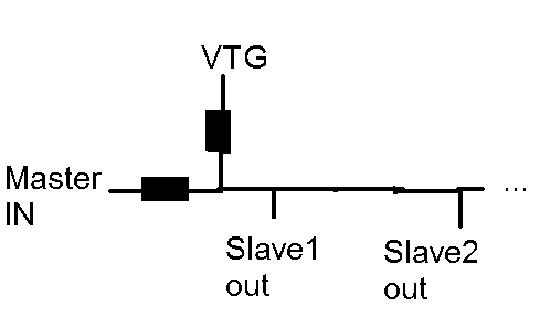

Servus,
ich bin auf folgendes Problem gestossen:
mein master (atmega644) wählt meine Slaves (ATmega644) über verschiedene
CS Leitungen an. Diese melden sich ueber eine gemeinsame "Busy" Leitung
zurueck. Alle nicht gewaehlten Slaves stellen dabei die Busy Leitung auf
eingang.
Nur der gewaehlte Slave per CS Leitung setzt die "Busy"Leitung auf
Ausgang. Das vermeidet Kurzschluesse... aber ich glaube der Master
erkennt somit eien undefinierten zustand wenn gerademal alle Slaves Busy
auf eingang gestellt haben.
Wichtig ist, dass der MAster auf jeden Fall immer einen definierten
Zustand an der BusyLeitung bemerkt. sonst klappt die synchronisation
nicht.
jetzt hab ich mir ueberlegt dass ich das analog zur LED verschaltung
beim STK500 realisieren könnte. Dann waere  bei allen Slaves BUSY immer
als Ausgang definiert. Nur der aktivierte Slave setzt dann BUSYauf Low
(also das ganze Low active). siehe anhang!!!
Aber fliesst dann nicht zu viel Strom? ich will nicht dass was
durchbrennt.
hat jemand ne Idee?
vielen dank
Patrick

Open-Drain -leitung: beim Master auf eingang & Pull-up (evtl. einen
'stärkeren' externen, die Slaves schalten zwischen High-Z (Eingang ohne
Pull-up) und ausgang-low hin und her, wie  z.B. beim I2C, 1wire etc.
Aber das wäre dir bestimmt gleich auch allein eingefallen :)
hth. Jörg

OP #587971
was haltet ihr davon:
Der Master ist Input, kein internal pull up.
Alle Slaves sind auf high-z, eingang ohne pull up
Es wird ein externer 10k Pull Up widerstand verwendet.
ein aktivierter Slave wechselt seine BUSY leitung auf ausgang low (=open
drain?)
der master sieht somit immer ein HIGH signal,
nur wenn ein slave seinen ausgang aktiviert, sieht er LOW.
passt das?

OP #588015
Alternativ muesste doch auch das hier gehen:
Der Master sieht high = alle Slaves inaktiv
                        VDD
                       R 10k
MASTER in, o---R150------+-------+---SLAVE Eingang no pull up
no pull up                       |
Der Master sieht low = ein Slave hat umgeschalten
                        VDD
                       R 10k
MASTER in, o---R150------+-------+---SLAVE AUSGANG LOW
no pull up                       |
die widerstaende sollen den strom begrenzen...
Gast #588040
Genau so hab ich das gemeint :)
der 150Ohm Widerstand ist sicher unnötig: aus dem Slave-ausgang kommt
kein Strom, bei Low-Pegel und aus dem Master Eingang auch nicht, und die
5/10000=500µA , die durch den Pull-Up kommen.. ;)
hth. Jörg
