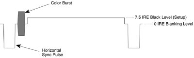

hab grad etwas gesucht... und anscheinend ist das Genlock-Signal bei
HDTV ein anderes als bei normalem PAL...
von Gast (Gast)
Ist überhaupt klar, was Genlock bedeutet?
> damit man ein Genlock-Signal NTSC, PAL oder
> HDTV empfangen kann und weitersenden kann?
http://de.wikipedia.org/wiki/Genlock
von Karl (Gast)
ja mit hilfe eines Genlocks kann man verschiedenen sachen wie
bildmischer synchron-laufen-lassen.
Genlock = Black Burst; dieser ist jedoch bei allen Signalen
unterschiedlich lang und der Sync-Impuls ebenfalls.
Wie integriert man den so einen Genlock in eine µC-Anwendung?
Karl

Es gab mal den LM1881 (auch von anderen Firmen als National
Semiconductors). Es kann sein, dass es den wegen ROHS nicht mehr gibt.
Bei diesem Baustein handelt es sich um einen Signalstripper, der die
diversen Sync-Signale aus einem (F)BAS-Signal (PAL oder NTSC)
herausfiltert.
Für alle anderen Video-Systeme verwendet man vermutlich inzwischen DSP
oder sowas.

von Michael U. (Gast)
wenn das ein übliches Black-Burst-Signal ist 2 75 Ohm BNC-Buchsen
einbauen, miteinander verbinden und an die Verbindung einen LM1881
hängen. Wenn es das letzte Gerät der Kette ist, 75 Ohm Abschlußstecker
auf die 2. Buchse, sonst eben weiter und den Abschluß am letzten Gerät.
Bei langen Kabeln paß auf die Längen auf, Video und Genlock sollten
gleiche längen haben, wenn kein TBC im Spiel ist. Laufzeiten im
ns-Bereich können schon sichtbare Verschiebungen der Bildlage ergeben,
bei analog RGB oder Y/C gibt es schon vermeidbare Unschärfen. Hat mir
ein alter Ton-/Bild-Ing in einem kleinen Studio mal ganz praktisch
gezeigt...
Gruß aus Berlin
Michael
Um zwei völlig unabhängig erzeugte PAL-Farbsignale zu synchronisieren
müssen beide Synchronfrequenzen, also 15625 Hz und 50/25 Hz gerastet
werden, für die Farbe aber auch die Farbträgerfrequenz, und was gern
vergessen wird, bei PAL noch die halbe Zeilenfrequenz 7,8125 kHz. Wie
Rahul schon schrieb geht das nur mit Bildspeicher. LM1881 rastet nur die
15625Hz und trennt die 50Hz ab aber ohne eigenen 50Hz-Oszillator. Für
die Farbe ist der nicht gedacht.

so wie ich den LM1881 verstehe, generiert mir dieser aus einer
Videoquelle einen Genlock? - das brauch ich ja gar nicht... bei meinem
Gerät kommt der Genlock-Impuls schon an

Du hast Dir den Signalverlauf und die Signalpegel des Genlock-Signals
aber mal angeschaut? Das hat normalerweise nichts mit TTL-Pegeln zu
tun...

die Signalpegel liegen bei 0.3V -> d.h. verstärken mit einem
DCDC-Wandler auf 3.3V bringt nichts?
muss ich deiner meinung den LM1881 verwenden, auch wenn dieser sehr
viele funktionen anbietet, die ich gar nicht benötige? Und an welchen
Pin wird der normale Genlock-Input angeschlossen?
Paul

von Paul (Gast)
der LM1881 erwartet doch aber ein Bildsignal, oder?? Ich will aber nur
ein Genlock-Signal schicken und kein Bildsignal.... weil ein Bildsignal
benötige ich ja nicht zum synchronisieren...
ein Genlock-Signal sieht so aus (siehe Bild) - da ist kein Videobild und
nichts vorhanden...
-> ich brauch eigentlich nur eine Möglichkeit, die Flanke des H-Syncs
mit einem FlipFlop oder ähnlichem zu erkennen, so dass ich einen
Synchronpunkt habe... oder einen verstärker damit ich den pegel vom
Burst als Synchronpunkt nehmen kann.
Mit Bildquelle meine ich die LED-Wand...
Paul
der LM1881 kann mit 5V betrieben werden und liefert dann auch
TTL/CMOS-kompatible Pegel.
Ob Bildinhalt drauf ist oder nicht, ist dem LM1881 völlig egal. Dein
Bild oben ist ja soweit ok, nur gehören dazu noch VSync-Impulse, die von
den H-Sync dann sozusagen unterbrochen werden, und Vor- und
Nachtrabanten, die für den sauberen Halbbildwechsel sorgen. Das kann man
zwar mit RC-Filtern, Monoflops, Schmitt-Trigger oder/und ähnlicher
Handarbeit auch erledigen, mann kann auch einen µC damit beschäftigen
(Comperator mit TTL-Ausgang und Schaltschwelle bei ca. 0,15...0,2V und
dann an einen Pin), allerdings mußt Du dann doch ein wenig
programmieren, nur um die H- oder V-Syncpunkte zu haben. Ein LM1881 ist
da einfach sparsamer.
Gruß aus Berlin
Michael
