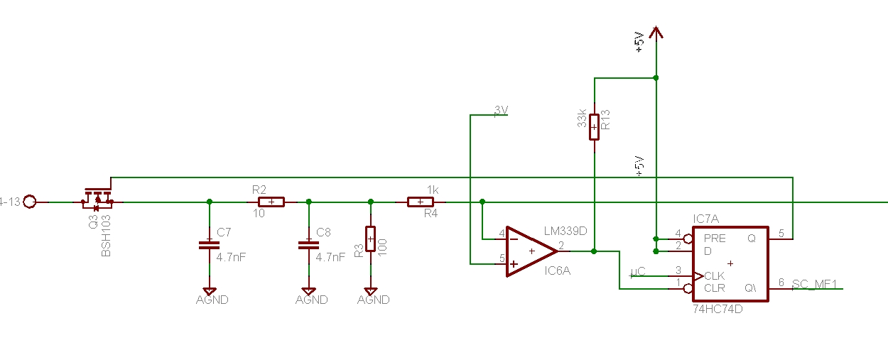

ich versuche mit einem Komperator und einem Flip-Flop eine
Schutzschaltung zu bauen, die den Stromkreis unterbricht, wenn der Strom
zu groß wird (z.B. Kurzschluss)
Nun habe ich das Problem, dass den Sensor, den ich an die
Schutzschaltung schließe scheinbar einen relativ großen Einschaltstrom
hat. Eigentlich sollte der Sensor nur Ströme von 4-20mA liefern, wenn
man ihn an 24V= anschließt. So spricht der Komperator jedesmal an, wenn
ich den Sensor anschließe. Getestet hab ich die Schaltung, indem ich die
SPannung langsam erhöht habe und das hat problemlos funktioniert.
Über ein R/C-Glied könnte ich ja den Spike minimieren, aber welche Werte
nimmt man da und muss ich unbedingt einen Elko nehmen, oder reicht auch
ein Keramikkondesator. Oszi habe ich leider keines, aber vielleicht habt
ihr ja Ideen?
