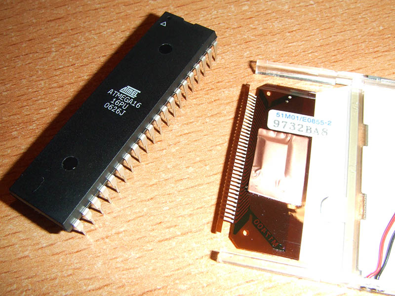

Habe einmal ein LC-Display bei Pollin mitbestellt, weil es so billig war
(ca. 3€). Als ich es bekommen habe, wurde mir klar, warum es so günstig
ist. Wie kann ich es an einen uC oder überhaupt an etwas anschließen?
Ich würde es so machen: Passend zu den Kontakten eine Leiterplatte ätzen
und das LCD draufschrauben, sodass die Kontakte direkt auf den geätzten
Leiterbahnen liegen. Dann mit viel Kolophonium und wenig Lötzinn die
Folienleiterbahnen mit denen auf der Kupferplatte verlöten. Den Streifen
am Ende der Kontakte kann man abziehen. Falls der hitzebeständig ist,
könnte man ihn während dem Löten immer nur soweit es nötig ist abziehn.
Hat jemand andere Vorschläge? Sowas hat doch bestimmt schon jemand
zuhause gemacht, oder?

Ne, leider nicht. Es gibt aber eine Steuerplatine für dieses Display.
Die kann man an den PC anschließen. Das Display wird dann an diese
Steuerplatine angeschlossen. Im Foto sieht man sowohl das Display als
auch die Steuerplatine. Aber komischerweise ist das LCD dort auf einer
eigenen Platine montiert und diese hat wiederum Kontakte.
Zudem ist es gar keine Steckverbindung. Es sind lose Leiterbahnen.
Bleibt also eine eigene Bastellösung, nur welche?

Du ätzt dir eine Platine, mit dem "Gegenstück" der Kontakte dort.
Anschließend bohrst du noch zwei "Ausrichtungslöcher" in die Platine,
die mit den Löchern im Steckverbinder übereinstimmen. Anschließend baust
du dir einen kleinen Riegel, der alle Kontakte von oben auf die Platine
drückt. Das ganze kannst du ja durch die Löcher arretieren.
PS: Scharfes bild! Wohoo
PPS: Löten würd ich bei dem Stecker eher seinlassen...

Ja doch löten geht, ein freund hat sich auch sowas von Pollin geholt,
das war ersthaft so gedacht das man die Folie direkt an den blanken
Leiterbahnen anlötet, zwei Lötnägel zur mechanischen sicherung durch die
Führungslöcher der Folie (also Folie auflegen dann den Nagel dur Folie
und Platine, das Löten sah sogar sehr einfach aus (ich denke die Folie
sollte aber in irgendeiner Art aufliegen, wegen Wärmeableitung). Viel
Erfolg.
Ansonsten frag elm-chan.org seine General Purpose SPI bridge (unter
Simple AVR Programmers) ist absolut ungeschlagen, naja vielleicht von
seinem ROM-Emulator ;)
