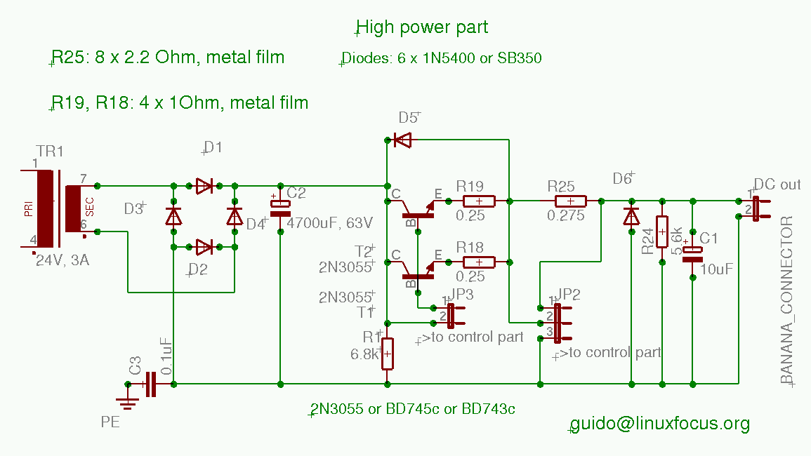

Du kannst einen einfachen Integrator aufbauen (standard OPV beschaltung)
oder besagten Tiefpass (RC, RL). Aber ernsthaft, die
Leistungstransistoren am am Ausgang führen den ganzen PWM Gedanken ad
absurdum. Wenn du das PWM Signal nach einer FET Treiberstufe noch
glättest hast du eine feine Spannungsquelle ohne OPV mit mehr Leistung
als mit bipolaren Transistoren im Triodenbereich überhaupt möglich wäre.
Wenn du auf den OPV bestehst würde ich aber lieber einen echten D/A
Wandler nehmen. (R2R, oder wie auch immer)
Soll es richtig präzise werden such dir besser gleich einen Passenden
OPV, dann kannst du auf die Transistoren verzichten bei TI hab ich einen
OPV gesehen der 35A liefern kann.

Das ist IMHO nicht ganz so richtig. Natürlich bringt es nichts, große
Verbraucher analog über so einen Leistungstransistors zu steuern, da
dabei viel Wärme verbraten wird. Ich denke und hoffe, dass wir uns da
alle im klaren sind.
Aber das ganze kann durchaus seinen Sinn haben: Hat man gerade keinen
"richtigen" DAC zur Hand, möchte aber den Kontrast eines Displays
regeln, kann man eine PWM mit Tiefpass und nachgeschaltetem (Okay,
könnte man sich hier natürlich ersparen) Transistor realisieren.
Ganz so abwegig ist der Gedanke nicht..

Ja, das ist eine gute Möglichkeit SEHR viel Wärme zu erzeugen..
Wie wäre es mit einem Schaltnetzteil? Da kannst du die PWM (fast) direkt
an den Transistor legen..
PS: Kannst ja mal ausrechnen, wie warm, oder besser heiß, die
Transistoren werden, wenn du 3Ampere an 5Volt ziehst.....
Spiegelei drauf??
Gast #588747
Klar, dass ein SNT einen höheren Wirkungsgrad besitzt. Wenn es aber ein
linear geregeltes sein soll, ist es halt so. Das Thema des Threads ist
ja nicht, welche Art Netzteil die bessere ist...
