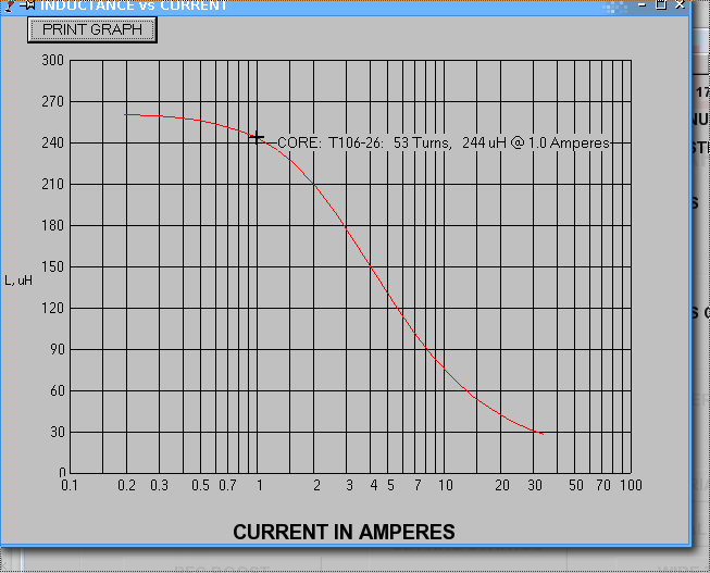

hallo zusammen
ich habe sogut wie keine erfahrungen mit spulendimensionierung und
bräuchte jemanden der mal einen kurzen blick über meine rechnungen wirft
ob das so geht oder nicht.
das folgende bezieht sich auf einen tiefsatzsteller.
daten: U-eingang= 12V f= 62,5kHz I-Last-max= 1A
Mit hilfe der formeln auf
http://schmidt-walter.fbe.fh-darmstadt.de/smps/smps.html#Spw und einem
delta-I= 200mA
-> L= 253,3 uH
danach W rechnen: W = 0,5  L  (I-max)^2
mit I-max= I-Last-max + 0,5 * delta-I = 1,1A
-> W= 153,2 uWs

Eisenpulver-Ringkern T106-26. T106 wegen der Größe und 26 wegen
Frequenzbereich.
datenblatt: http://amidon.de/katalog.pdf
Windungszahl für Kernmischung 26 rechnen -> N= 53
Laut Datenblatt ist bei Eisenpulver-Ringkern B-s= 1k gauß = 1T
Laut Datenblatt für Kernmischung 26 Permeabilität = 75 Vs/Am
B-max rechnen: B= sqrt(2  W  u0 * ue / (Ae * le))
mit u0= 1,256*10^-6 Vs/Am , ue= 75 Vs/Am , (Ae * le)= Volumen der
Kerne??
T50: B-max= 34,57mT   <1T sollte gehn?

Der T106-26er Kern ist bei deinen Leistungsdaten noch nicht in der
Sättigung, Im Anhang ne kleine Graphik dazu.
Bei Micrometals auf der Homepage kann man sich dazu das entsprechende
Programm runterladen, ist für solche Berechnungen recht hilfreich.
Ebenfalls empfehlenswert: der Mini-Ringkern-Rechner von
http://www.dl5swb.de/html/mini_ringkern-rechner.htm
/Ernst
