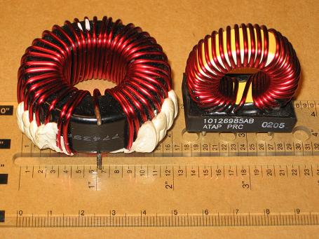

Er sucht bestimmt sowas. Bastelkiste wrote: > > Er sucht bestimmt sowas. Nen Lineal? Bestimmt nicht! :-) Hallo!
Das sind doch keine Speicherdrosseln, oder?

@Pauliuk: Doch, die linke für einen 1500 Watt DC-DC-Wandler. Ist ja auch etwas grösser das Kerlchen.
