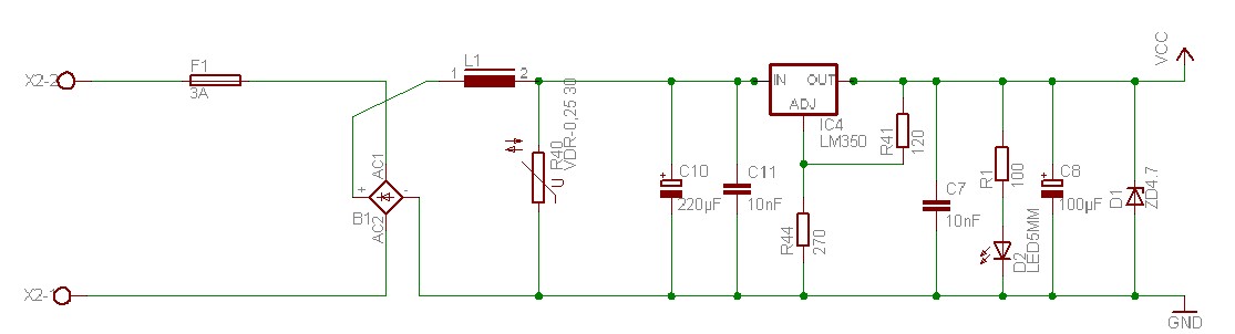

hätte da mal eine bitte, könnte sich mal jemand das Netzteil anschauen
und mir sagen, ob das so o.k. ist?
Das Netzteil sollte ca. 4V und maximal 3A liefern. Das ganze soll mit
12V AC/DC Eingangsspannung betrieben werden, ist aber nicht besonders
sauber die Eingangsspannung (Spannungsspitzen und so). Kühlkörper ist
klar, wo ich häng ist vor allem der Varistor. Er soll Spannungsspitzen
abblocken und im Notfall die Sicherung zerschießen (ob er dabei
draufgeht wenn die Sicherung fliegt ist relativ egal).
Reichen da 0,25W für aus?
Was die Spule betrifft, wie sollte man die bemessen um Stromstöße zu
blocken. Wie wichtig ist der Wert dann im Endeffekt eigentlich? Ist
dann größer oder kleiner unkritisch? Sollte ich die Spannung vorher
glätten, bevor ich sie durch die Spule jag, oder reicht hinterher?
Ein haufen Fragen, aber meine Elektronikkenntnisse sind leider eher
bescheiden, wäre also für jede Hilfe dankbar.

PS: Die Z-Diode am anderen Ende ist eigentlich nur zur Vorsicht drin,
hab mal vergessen ADJ beim Spannungsregler zu verlöten und der hat dann
einfach die volle Spannung durchgelassen (war nicht billig).
Ist'n Kompromiss, sind verschiedene Baugruppen drauf und eine läuft
halt nur zwischen 3,8 und 4,2 V, da der verwendete µC von 2,5 bis 5V
läuft (halt etwas langsamer getacktet) hab ich mich für 4V entschieden

Die Z-Diode würde ich weglassen, das ist wirklich übervorsichtig.
Normalerweise testet man ja kurz die Spannugnsversorgung bevor man ICs
etc auf das Prototyp-board steckt.
Den Varistor würde ich eventuell vor die Spule  legen, da er dort
spannungssprünge schneller erkenne  kann.
Hab ich auch gemacht (getestet) zu dem Zeitpunkt hatte er auch noch
Kontakt ;), aber hast recht, ist vielleicht etwas zu übervorsichtig.
Wollte zuerst nur einen Pin festlöten um den richtigen Abstand zum
festschrauben an den Kühlkörper besser hinzubekommen, hab dann aber
vergessen die anderen beiden nachzulöten. So was sieht man? Nee, nicht
wenn man auch glich noch die Elkos einlötet die einem die Sicht
versperren... Shit happens!
Den Varistor, meinst es wär besser ihn davorzuhängen? Macht das viel
unterschied oder ist es vielmehr feintuning? Wie sieht es mit der
Leistung aus, reicht die aus wenn er das ganze nur schützen soll?
die z-diode ist überflüssig;
für 3a ausgangsstrom würde ich einen viel dickeren elko am eingang
nehmen, 2200uf oder noch mehr, 220uf sind viel zu wenig; faustregel
ca.1000uf pro ampere.
varistoren sind langsam, bevor sie schalten, ist die empfindliche
elektronik schon ade; ruhe bringt nur ein trigger-überspannungsschutz
mit komparator + (schnellen!!) thyristor, wie er in pc-schaltnetzteilen
zu finden ist.
