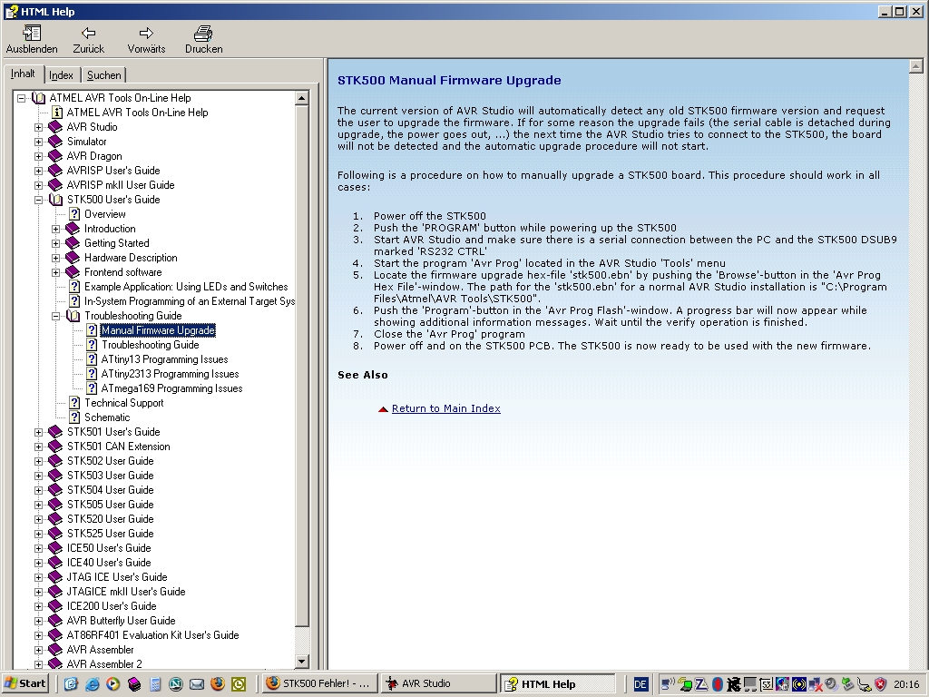

STK500 Help -> Troubleshooting Guide
MfG Spess

falls nix Anderes hilft spiele die Firmware nochmal neu auf.
Wie in der Hilfe beschrieben.

Haaa... So hab jetzt wie beschrieben die Firmware neu geladen.. jetzt
scheint wieder alles OK zu sein. Sprich Status leuchtet Grün.
Vielen, vielen Dank Euch :-)

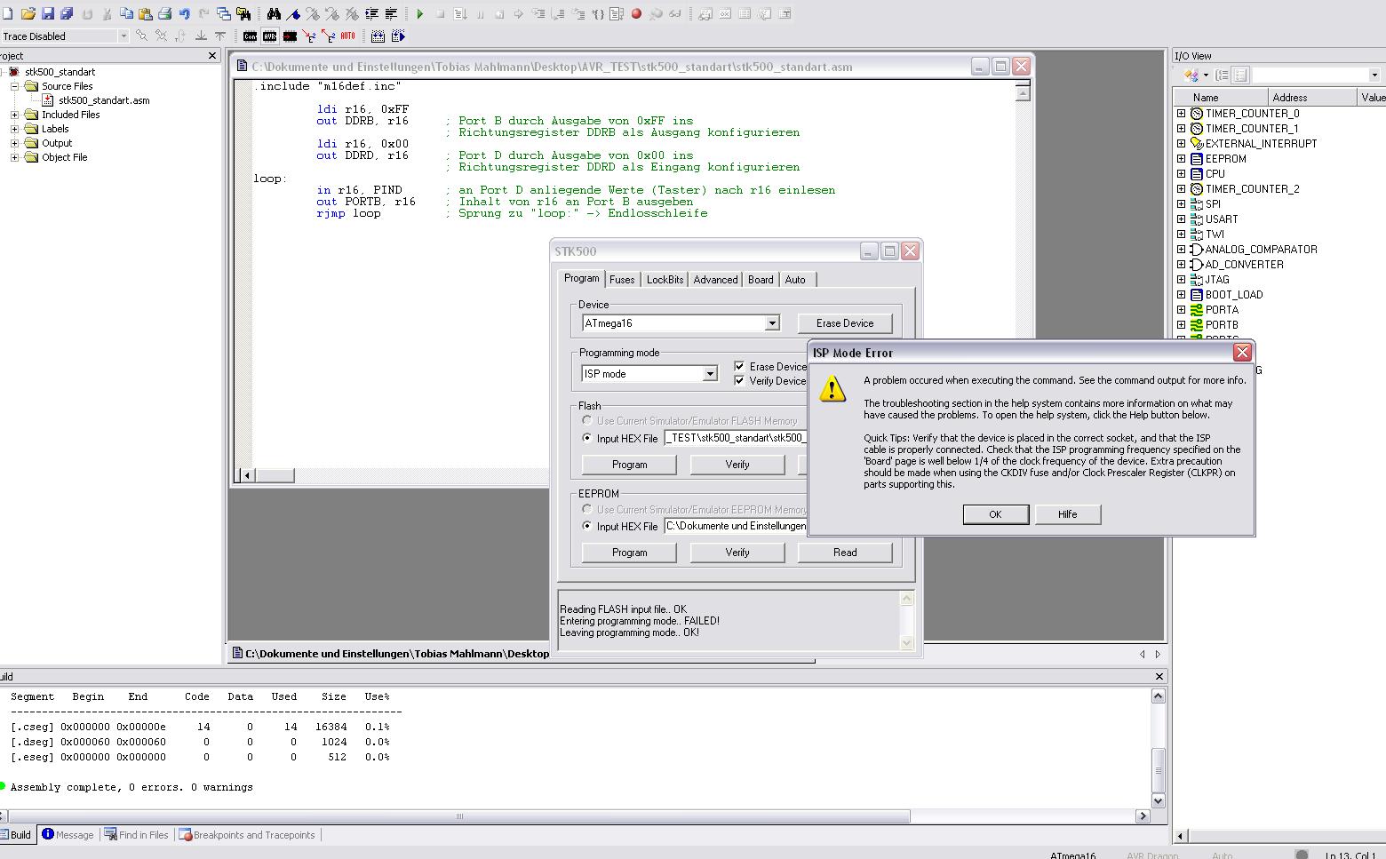

Also wollte grad ein Beispielscode ausm Internet auf meinen ATmega16
laden (Flash)
Diese Fehlermeldung kam:
von Hannes L. (hannes)
Tobi wrote:
> Das hört sich für nen Anfänger noch recht kompliziert an!
Nunja, ein STK500 ist auch kein MP3-Player...
> laden (Flash)
Das ist die Standard-Meldung, wenn keine Kommunikation zwischen STK500
und dem Target-AVR zustande kam.
Die möglichen Ursachen wurden bereits genannt. Du musst nun eine nach
der anderen ausschließen.
Ist der Mega16 im richtigen Sockel und auch richtig herum eingesteckt?
Ist die Versorgungsspannung richtig eingestellt?
Ist die ISP-Verbindung korrekt hergestellt?
Ist der AVR ohne externen Takt lauffähig? (Fusebits verstellt?)
Ist die Jumper-Einstellung korrekt? (siehe Beschreibung in der Hilfe)

von Tobi (Gast)
Hab grad in der Anleitung gestöbert...
mein ATmega16 kommt in den anderen Sockel :-))
Das erklärt mir einiges!
