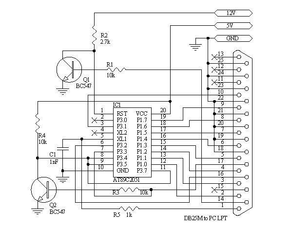

ich habe hier einen selbstgebauten Programmer nach anhaengenden
Schaltplan.
Habe mit ihm einen AT89C2051 programmiert und wollte ihn testen.
Nach dem Reset blieben alle LED's an(HIGH aktiv). Somit funktioniert das
Programm nicht. Habe dann verschiedene kleine Testprogramme auf mehrere
MC's gebrannt mit unterschiedlichen Ergebnissen. Entweder er macht
nichts oder er macht teilweise das Programm.
Ich denke es liegt an der Software mit der gebrannt wird. Ich verwenden
py2051 eine Version des BlowIt programmes
http://www.geocities.com/dinceraydin/8051/index.html
nur mit der erweiterung fuer Hex-files und ich denke da liegt auch der
Fehler.
 Meiner Meinung nach werden die Hex-Files als Rohdaten eins zu eins fuer
den Chip behandelt und nicht das Intel-Hex Format welches von meinem
Compiler verwendet wird, beachtet.
Gibt es ein Programm das Intel - Hex in Hex als Rohdaten fuer den Chip
wandelt?
Hat jemand schon einmal Erfahrungen mit dem Programmer und der Software
Blow-It oder meiner verwendeten Version?
Kann es an EMV - Problemen(langes Kabel, neben Computer, ...) liegen?
Kann es andere Gruede geben?
Vielen Dank

Gast #589399
ich kann in der Hardware des Programmers keine Fehler finden und auch im
Aufbau. Er ist ja halt so einfach gehalten das er nur Chip-Erase und
Write durchfuehren kann.
In der Testschaltung ist auch alles in Ordnung, der Quarz schwingt mit
seinen 11,060 MHz (gemessen), der Reset ist sauber auf LOW und im Reset
bekommt er ein sauberes HIGH.
Der LPT ist auf BI-Directional IO eingestellt und die Software laeuft
auf einem 700Mhz, 125MB Ram. Oben mal der Source der Software, wurde in
Python programmiert.
Der Teil wo die Hex-Datei eingelesen wird ist denke ich nicht so in
Ordnung, da nicht das Intel-Hex Format beachtet wird.
Oder liege ich falsch mit meiner Annahme und der Fehler ist woanders zu
suchen?
Kennt jemand eine Compilierte Version des Blow-It Programmes?
Blow-It: http://www.geocities.com/dinceraydin/files/blowit.pdf
Vielen Dank
Daniel

habe nun noch bei beidenTransistoren einen 3k Widerstand zwischen Basis
und Masse eingeloetet. Ausserdem habe ich das Kabel auf 0,5 m gekuerzt
damit es mir die XTAL1 - Inc signal des Memory Zeigers und die
Datensignale nicht versaut.
Aber auch mit dem Programm BlowIT gab es auch kein Erfolg. :(
Vielleicht liegt es daran das ich den Druckerport auf Bidirectional
gestellt haben und nicht auf EPP+ECP gelassen haben. Werde das heute
Abend nochmal probieren.
So langsam gehen mir die moeglichen Fehlerursachen aus, wenn das weiter
so geht.
Daniel

Gast #591188
mal gute Nachrichten. Auf einem aelteren Computer mit Windows 95 laeuft
alles wunderbar. Ganz nach dem Motto, alter Computer neues Glueck.
py2051 funktioniert zwar nicht aber
BlowIt funktioniert.
Jedoch wenn man bei BlowIt den Programmer auf AUS laesst und einen
Controller im Sockel hat, meldet er trotzdem ein fehlerfreies
schreiben?!
Fuer WinXP ist mir nun klar das es nicht funktionieren kann, wenn
irgendein Drucktreiber installiert ist. Ebenso erlaubt es den Programmen
keinen direkten Zugriff zur IO. Muss man spezielle Programme einsetzen
wie PORTTALK.
(Beitrag "Frage zu LTP - PASCAL")
Warum es aber mit der von XP erstellte Startdiskette nicht
funktionierte, ist mir nicht klar. Vielleicht haben sich ja die BIOS
register fuer die Parallele Schnittstelle veraendert. Drucktreiber gibt
es ja mit Sicherheit keine wenn man von der Startdiskette startet.
Oder vielleicht ist auch das DOS kein echtes REAL TIME DOS.
Die Hardware ist in Ordnung, bis auf zwei Widerstaende von 3,7k zwischen
Basis und Masse an den beiden Transistoren, die noch rein sollten, weil
es nicht verkehrt sein kann.
Das die Software unabhaengig von der Rechnergeschwindigkeit sein soll,
konnte ich jedoch nicht nach vollziehen.
