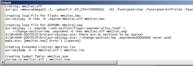

fehlermeldung , und trotzdem eine funnktionsfähige hex
#590046
Der Fehler bedeutet:
er findet keine EEPROM-Daten und kann deshalb kein EEPROM-File (.eep)
generieren.
Wahrscheinlich weil Du das EEPROM nicht benutzt ....
Der eigendliche Compiler hat keine Fehler gebracht, und auch die
Konvertierung in Dein Hex-File lief fehlerlos. Also keine Panik.
Gruß, Stefan
