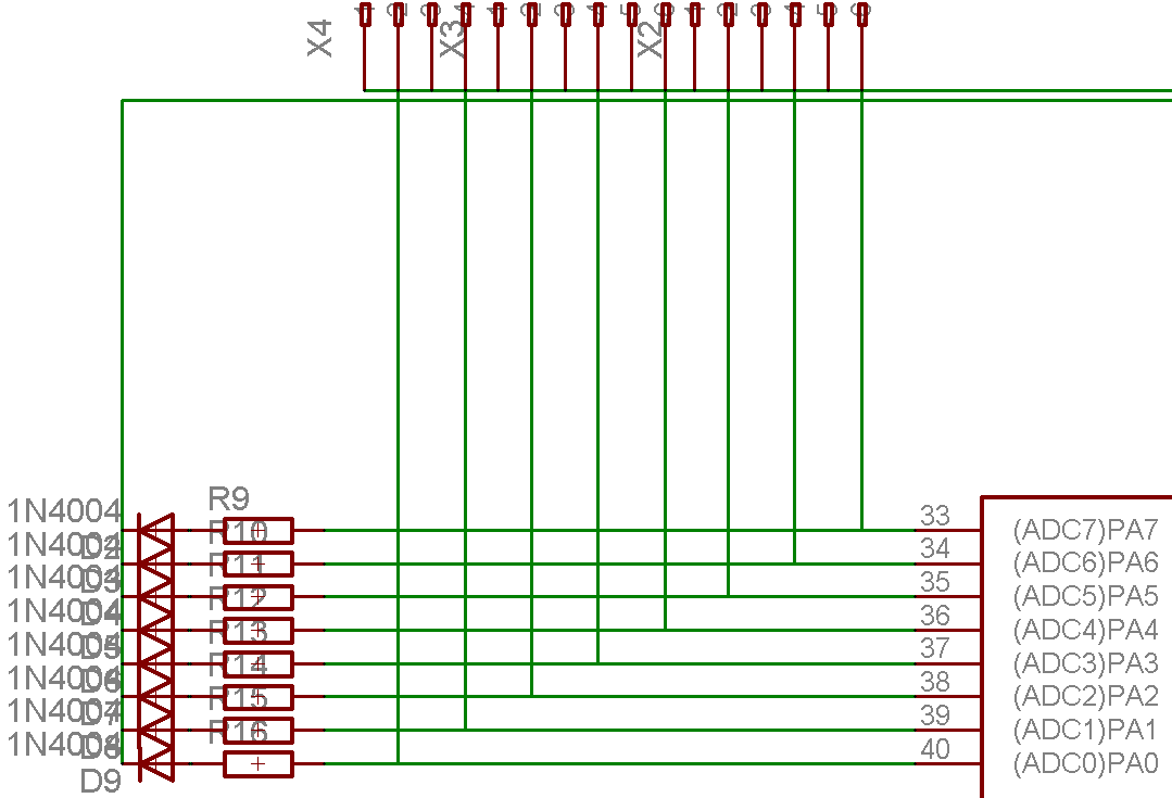

Hab mal wieder ein kleines Problem.
Bin gerade dabei mit meinem Atmega32 4 ADC werte einzulesen das klappt
auch alles einwandfrei wenn ich immer nur 1 ADC benutze. Sobald ich aber
mehrere benutze und die Kanäle wechsele bekomme ich sehr merkwürdige
Werte. Hab im Anhang ein Teil meiner Platine (jedoch sind die Dioden im
moment nur brückendrähte.
Wie im Toturial beschrieben nutze ich eine einfache variante, denn
Spannungsteiler. Wenn ich jedoch jetzt die Kanäle ändere ist auf allen
Kanälen +- 20 jeder wert gleich und eine änderung bring so gut wie keine
veränderung mehr.
Jetzt die Frage:
Kann es sein das dadurch dass alle ADC Kanäle die gleiche Masse nutzen
der Wert verfäscht wird und das ich dies durch Dioden verhindern kann?
Wie gesagt wenn ich die Kanäle nicht ändere geht alles einwandfrei nur
wenn sie geändert werden spinnt auf einmal alles.
Ach ja bevor ich es vergesse: Selbst wenn nur an einem Kanal meine
Spannung anliegt gibt er mir den richtigen Wert aus wenn ich nur diesen
Messe, sobald ich jedoch mehrere (Kanal wächsele) Messen will spinnt
wieder alles.

Es ist meist sinnvoll (auch wenn es nicht explizit im Datenblatt steht)
nach dem Umschalten auf einen anderen Kanal eine kurze Wartezeit
einzufügen (ein paar zig µs). Versuch das mal.
Es gibt in EAGLE die Möglichkeit, sogenannte Junctions an den
Verbindungspunkten von Signalen zu platzieren, damit man sehen kann,
dass an der Stelle tatsächlich eine Verbindung vorliegt und keine
Kreuzung. Bei Dir ist überhaupt nicht erkennbar, wo da Verbindungen sind
und wo nicht. Kleiner Tip: Ziehe die Signale im Schaltplan nicht mit
Wire sondern mit Net. Dann werden die Junctions automatisch gemacht.
> veränderung mehr.
> Jetzt die Frage:
Nein, wenn die "Masse" die selbe Masse wie das AGND des Controllers ist,
dann kann das eigentlich nicht sein und die Dioden werden da auch nichts
bewirken. Aber auch das ist dem Schaltplanschnipsel nicht zu
entnehmen...

Die oben angesprochene Wartezeit (von ca. 120µs) MUSS zwischen
Umschalten des MUX oder der Betriebsart (single-ended oder
differentiell) eingehalten werden. Also erst MUX umschalten, dann die
Displayausgabe, dann messen. Dann sollte es funktionieren.

Alle Messschaltungen (Sensor + Teilerwiederstand) nutzen eine gemeinsame
Masse und Spannungsversorgung wie in der Zeichnung dargestellt.

Dann solltest Du die nicht benutzten Eingänge auf definiertes Potential
(z.B. GND) legen.

Also als sensoren meine im moment PT100 oder Poti (ein veränderbaren
Wiederstand). Mit weglassen ist gemeint: immer 2 Kontakte an x2, x3 ,x4
gehören zusammen. Versorgungsspannung wird über die Leiste rausgegeben
durch z.B.PT100 durchgeleitet und dann an den ADC eingang
weitergeleitet. Gleichzeitig wird mit jeweils einem Wiederstand ein
Spannungsteiler aufgebaut um einen Spannungsteiler aufzubauen (PT100 +
Wiederstand). Die Dioden auf meinem Bild werden ja nich benötigt und
sind somit durch Brückendraht ersetzt worden und verbinden den
Spannungsteiler somit an meine Masse.

int adc (int mux) { // ADC Wert auslesen
  adc_init();
  int result=0;
  ADMUX |= mux; // Channel wählen
1. Aufruf mit mux = 1 (Kanal 1), also 0b00000001
2. Aufruf mit mux = 2 (Kanal 2), also 0b00000010
ADMUX ist also 1, ADMUX |= mux; sollte also 3 ergeben, vermutlich nicht
das, was Du erwartest.
Von ADMUX also erst alle MUX-Bits ausblenden, ADMUX = (ADMUX & 0xF0) |
mux

MUX die Wandlung einleitest (nach ändern der Betriebsart single-ended
<=> differentiell sogar 120µs). Diese Zeit braucht der Analogschalter
(MUX) zum Durchschalten. Andernfalls wird es immer Hausnummern geben.
Gast #591741
das passt aber nicht sonderlich zum Datenblatt.
MUXX und REFS werden bei Beginn der Wandlung übernommen, nur die
Änderung von REFS versaut die erste Wandlung, die zweite ist schon ok.
Klappt bei mir auch ganz praktisch so.
Zumindest bei den gängigen ATMega 8/16/32.
Gruß aus Berlin
Michael

OP #593647
OK
hab mal wieder etwas Zeit gefunden um weiter zu machen.
Michael U. du hast recht zusammen mit Karl Heinz Buchegger. Hat an der
einen kleinen Zeile gelegen.
Das einzigste was mir noch fehlt ist das mir einer mal kurz erklärt was
eigentlich in der Zeile passiert:
ADMUX = (ADMUX & 0xF0) | mux;
Ich dachte immer wenn ich ADMUX |= mux eingebe dan ändert er nur die
Bits dessen Wert mux hat?
Gruß und nochmals Danke
Daniel
