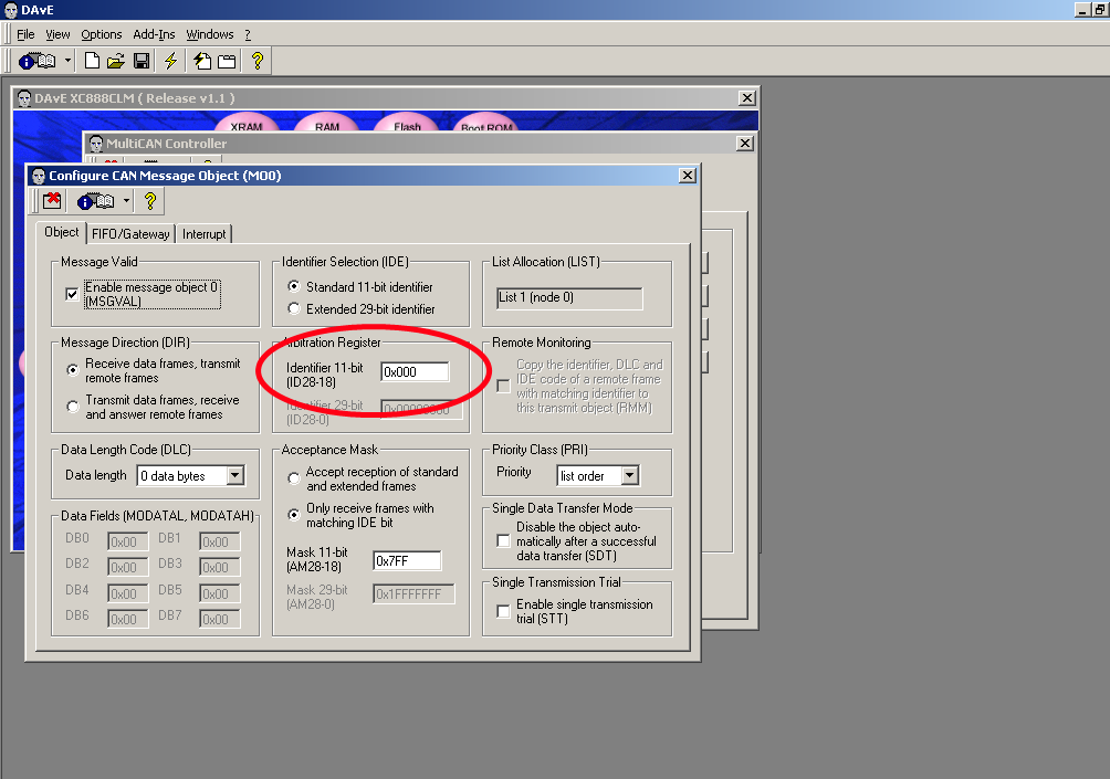

Jetzt möchte ich aber mit dem XC888 Starter Kid Board eine definierte
Nachricht senden, sobald eine Aufforderung (RTR Bit gesetzt) vom CAN
Dongle (MASTER) empfangen wird. Wie ist da das Handling auf der
Mikrocontroller seite?
CAN Dongle sendet Aufforderung: CAN-ID=0x002, DLC=1, RTR-Bit=1
XC888 Board: wartet auf Aufforderung (CAN-ID=0x002, RTR-Bit=1)
             Wenn Aufforderung empfangen wurde, sende eine NAchricht mit
der
             CAN-ID=0x005, DLC=1, DatenByte=0x55
von Patrick (Gast)
Wie kann dies mit dem XC888 Mikrocontroller realisieren?
von Patrick (Gast)
Wie kann ich die Aufforderung vom CAN Dongle zyklisch im XC888
überprüfen?
Muss ich den Status abfragen?
von Patrick (Gast)
Wie kann in DAVE ein Message Objekt für dem Empfang angelegt werden, so
dass das REMOTE Bit aktiv ist?

Hiemit sende ich eine Anfrage (CAN Dongle): Das MO3 habe ich als
Transmit konfiguriert. Dazu habe ich noch das Remote Monitoring
aktiviert.
CAN_vGetMsgObj(3, &canTransmitObject);
canDataObject.ubDB[3] = 0x88;
canTransmitObject.ulDATAL = canDataObject;
CAN_vConfigMsgObj( 3, &canTransmitObject );
Hat jemand damit schon Erfahrungen gemacht?

Hab da noch ein Verständnisproblem. Die Message Objekte werden für jeden
Teilnehmer zuerst angelegt. Wie tust du dann in der ISR prüfen, ob die
Nachricht, die auf dem Bus liegt, auch für diesen Teilnehmer bestimmt
ist?
Zum Beispiel: Nachricht mit ID 0x101 liegt auf dem Bus. Der Teilnehmer 2
soll diese Nachricht empfangen. leider hat dieser Teilnehmer kein
Message Objekt mit der Nummer 0x101. Dies ist ja auch logisch. Muss dann
jeder Teilnehmer ein Message Objekt besitzen, indem man alles empfangen
kann?

von Patrick (Gast)
Bei diesem Mikrocontroller XC888 ist es so, dass man mit einem Tool
(Infineon) die Message Objekte jeweils nach Wunsch konfigurieren und
erstellen kann.
Dort kann ich auch den Filter einstellen und auch z.B. die ID Nummer.
Ich müsste dann ein Message Objekt anlegen, das alle Nachrichten
empfangen kann oder? Ich muss ja zuerst prüfen, ob die Nachricht auch
für diesen Teilnehmer relevant ist. Das ist mein Problem.

von Patrick (Gast)
Ich werde zunächst erstmal ein Message Objekt für den Empfang anlegen.
Den Filter verwende ich nicht. In diesem Message Objekt werde ich auch
zuerst mal keine ID zuweisen (Abitration Register 0x000).
Mit der Funktion GetMsg kann ich dann die Information während des
Betriebes abfragen. z.B. die Daten, ID, DLC usw.

Gestern bin ich noch bis in die Nacht hinein am PC gesessen.
Ich hab es nicht geschafft, welche Nachricht genau empfangen wurde.
Bei der Konfiguration des Empfangs-Message-Objektes muss ich ja zuerst
das Arbitration Register setzen und dann das Acceptance Mask Register.
Für meine Anwendung möchte ich, dass wenn eine Nachricht auf dem BUS
anliegt zuerst prüfen ob ich die Nachricht mit der ID empfangen möchte
oder nicht.

von Patrick (Gast)
Hallo Peter,
ich kann das Message Objekt so konfigurieren, dass ich eine ID, eine
Gruppe oder auch alle empfangen kann.
Aber ich kann jetzt nicht explizit eine ID prüfen. Wenn ich alle ID's
durchlasse, dann weiss ich ja nicht ob die ID z.B. 0x101 oder 0x005 ist.
Das weiss ich halt nicht , wie man dies auf dem XC888 realisieren
könnte.

von Patrick (Gast)
Ich hab mal dieses MOAR-Register ausgelesen. Da sehe ich immer die ID
die ich auch im MOAR-Register eingestellt habe. Das Acceptance Mask
Register steht bei mir auf 0x000. Damit kann ich alle ID's durchlassen.
Also das mit dem XC888 macht macht mich noch ganz wahnsinnig.

von Patrick (Gast)
Ich muss doch unter anderem beim Konfigurieren des MO die ID ja
festlegen, von 0x000 bis 0x7FF. Die Acceptance Maske setze ich dann
logischerweise auf 0x000.
Damit kann ich alle Nachrichten empfangen. Nur die ID, ist die, die ich
zuvor auch eingestellt hatte. Genau das check ich nicht ganz!

von Patrick (Gast)
Von einer anderen Quelle habe ich erfahren, dass man nur die ID's
auslesen kann, die man auch bei der Konfiguration der MO's vergeben hat.
Sobald ich das Arbitration Register auf 0x005 und das Acceptance Mask
Register auf 0x000 einstelle, dann kann ich auch nur die ID 0x005
auslesen.
Es wird so sein dass, die Hardware dies dann so veranlasst.
Trotzdem, finde ich das komisch.

von Patrick (Gast)
Endlich habe ich es herausgefunden. Das Message Objekt Nr. 0 lässt alle
CAN-Nachrichten durch. Dies bedeutet ich kann endlich nach der
gewünschten CAN-ID filtern.
