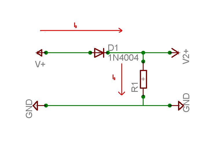

von Udo (Gast)
eine Newbie-Frage: werden bei einem DC-DC-Wandler die -VIN und -VOUT auf
GND gezogen? oder gibt es auch DC-DC-Wandler die nur zwei Pins (+VIN u.
+VOUT) besitzen?
-> +VIN wäre bei mir 3.3V und +VOUT wäre 5.0V

von opacer (Gast)
Schau mal nach ob du einen DC/DC Wandler mit galvanischer Trennung hast.
Da sind of die GND als "-" bezeichnet.
z.B.
Eingang:
+VIN & -VIN = IN & GND1
Ausgang:
+VOUT & -VOUT = OUT & GND2
Welchen Typ DC/DC Wandler hast du?

von Johannes M. (johnny-m)
Wenn das Ding eine galvanische Trennung besitzt (was bei getrennten Pins
für -VIN und -VOUT durchaus wahrscheinlich ist), ist es dem Benutzer
überlassen, da irgendwas zu verbinden. In dem Falle verhält sich das
Teil wie eine potenzialfreie Spannungsquelle, der es praktisch egal ist,
wo man deren Bezugspotenzial hinlegt (außer natürlich, wenn dadurch die
Spannungsfestigkeit der Isolierung überschritten wird). Man kann in
einem solchen Fall auch -VIN (GND) mit +VOUT verbinden...

von Stefan P. (pauli003)
Hallo Udo,
zwar wurde schon alles gesagt, aber nicht von mir :-)
GND gezogen?
Wenn du so fragst, nein.
Das Bild, das du vermutlich vor dir liegen hast, ist ein DC-DC-Wandler
mit galvanischer Trennung, also ohne praktisch elektrisch leitende
Verbindung zwischen beiden Seiten
Es gibt in dieser Schaltung kein GND, du kannst aber -Vin in GND(Primär)
und -Vout in GND(sekundär) umtaufen.
+VOUT) besitzen?
Ja, siehe z.B. die Beiträge zur Diode.
Dann nicht:
http://de.wikipedia.org/wiki/Aufw%C3%A4rtswandler
Poste doch mal ein Bild!
Viele Grüße,
         Stefan.
PS: In current-mode-geregelten Abwärtswandlern liegt ein Shunt (z.B.
0,05 Ohm) zwischen Eingangs- und Ausgangsmasse. Diese sind dann nicht
identisch.

von Kai S. (Firma: ZeuSWarE GmbH) (zeusosc)
Von den knalltüten (ich auch eine sein will) mal abgesehen interressiert
mich das jetzt mal auch, ob eine diode ein spannung aufwärts gegenüber
der eingangsspannung regeln kann.
Wenn man sich mal eine Typische Diodenkennlinie anguckt sieht man z.B.
die der durch der diode fließende Strom über dem der Diode abfallenden
Spannung.
i.A. kann man aber sagen dass nicht wie beim Ohmschen Wiederstand die
Spannung über das Produkt von Resistor und dem durchfließenden Strom
definiert ist
, sondern umgekehrt, das der Strom als Produkt von anliegendem Potential
und, ein paar anderen festkörperphysikalischen effekten, zu verstehen
ist.
Nun denke man an die Kirchhoffschen Regeln,..und:
da:
und:
stellt sich eine Spannungsverstärkung ab einen bestimmten
ein....
natürlich gilt bei einer zur R1 parallel geschalteten Last:
(induktive und capazitive lasten jetzt mal vernachlässigt),..
Folgerung währe das es möglich ist mit einer diode eine Spannung zu
verstärken,...
grüüüße
@Kai:
Nö. Über der Diode fällt eine Spannung ab. Deshalb ist V2+ immer um
mindestens die Flussspannung der Diode kleiner als V+. Da brauchste
keinen Kirchhoff für.
Kleine Anmerkung: Das was Du da gezeichnet hast, ist nichts anderes als
ein nichtlinearer Spannungsteiler mit einem konstanten (durch die
Flussspannung der Diode vorgegebenen) Spannungsabfall über dem oberen
Zweig. Und mit einem ohmschen Spannungsteiler kann man nun mal keine
höhere Spannung erzeugen.
wobei V_F die Flussspannung der Diode ist.
Eigentlich kann ich mir die Mühe der Antwort auf dieses Rumgetrolle
sparen, aber Fakt ist nun mal, dass durch die Diode nur dann ein Strom
fließen kann, wenn das Potenzial an der Anode höher ist als an der
Kathode.
An sich würde ich dir zustimmen,
wenn ganze zeit ein gleichspannung anliegt,..
gehen wir mal von einer flanke von 0V bis V+ aus,..
V2+ ist um ca. 90° Phasenverschoben zum I_D,..
Nun wenn ich die flanke und darauffolgender gleichspannung bei V+ auf
das system loslasse steigt V2+ summa sumarum ca 180° nach der flanke auf
sein maximum welches "nur" von R1 * I_D abhängt, die Diode trägt nach
aussen hin nichts zu Potentialbildung bei, d.h.: V_F=V+ - V2+ ,
d.h. dass V2+ > V+ sein kann, wenn R1 richtig gewählt ist,..
und die Diode sperrt ab V_F=V2+,..
Somit ist
und
bewahrt..
Sicherlich ist nach einiger Zeit das system eingeschwungen und V2+
erreicht einen wert < V+, da das system dann stabil ist,..
grüüüße
Genau. Oder anders ausgedrückt: wenn durch die Diode Strom entnommen
wird, ist das Potential an der Anode höher ist als an der Kathode. Daher
meine Bemerkung, dass Kai die Diode umdrehen müßte. Das hast du also
verstanden? Glückwunsch!

PS: Schöne Diskussion, allerdings fehlt auch mir irgendwie der
Durchblick darauf, wie die Spannung hinter einer Diode höher liegen kann
als davor (In Flußrichtung geschaltet natürlich und mit nur einer
Stromquelle). Vielleicht solltest du ein Patent anmelden... Direkt neben
der Kategorie "perpetuum mobile".
Ja, stimmt eigentlich. Ein negativer Widerstand wandelt ja auch Wärme in
elektrische Energie.
In die eine Richtung hat die Diode also einen Drop in Höhe von
V(forward). In die andere Richtung erzeugt sie V(forward) mehr?

In Kais Schaltung IST V2+ größer als V+, wenn er die Diode umdreht. UND
die Diode ist in Flußrichtung geschaltet. Ok, die Schaltung hat noch
keine Stromquelle, und ich weiss auch nicht, warum du eine hinzufügen
möchtest, aber das kannst du ja an beliebiger Stelle tun, wo die
Stromquelle keinen Kurzschluss verursacht.
